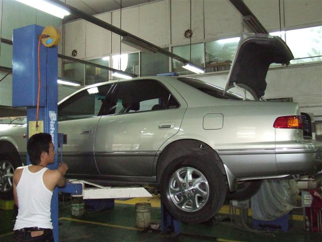

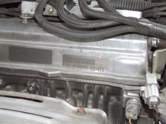

       ตรวจเลขเครื่องยนต์ และตัวถัง

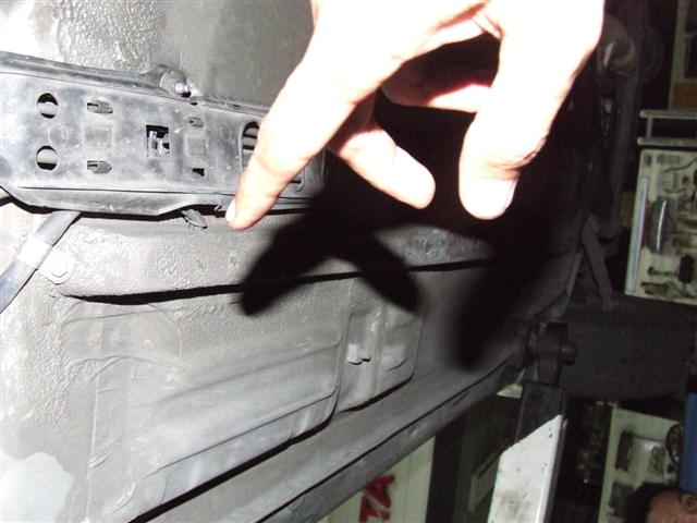

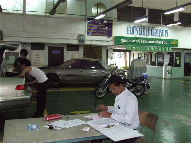

       ตรวจการเดินสายใต้ท้องรถ ว่าสายทองแดงหลบอยู่ใต้คาน chassis

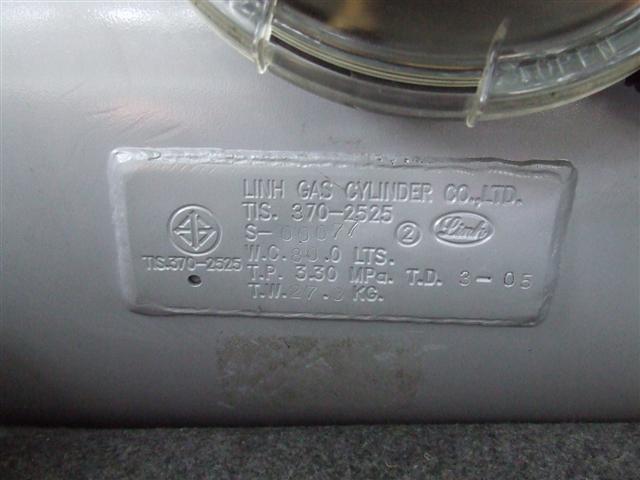

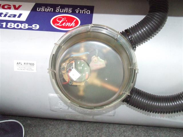

       ตรวจแผ่นเพลท (plate) ถังแก้ส หมายเลขถัง
ตรวจการรั่วของแก๊สในห้องเครื่องและท่อไอเสียด้วยอุปกรณ์อิเล็กทรอนิกส์

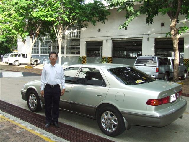

       ผู้ตรวจและรถ ท่านอาจารย์มนตรีฯ สนใจรถคันนี้มากถึงกับขอลองขับในมหาวิทยาลัย เปลี่ยนระหว่าง แก๊ส-น้ำมัน ไม่มีกระตุก

       ถังมัลติวาล์ว 80 ลิตร ตัดที่ 85 เปอร์เซ็น
