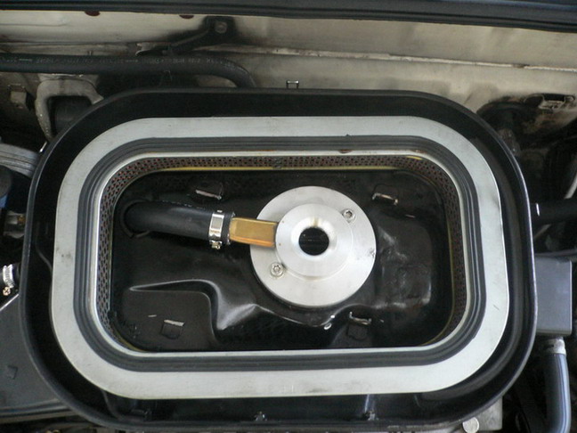

       ใช้ฮอนด้า แอ็คคอด รุ่นไฟ2ก้อน สนใจติดจะติดแก็ส แต่ไม่ค่อยมีความรู้ด้านเครื่อง
ถ้าติดแก็สแบบ fix mixer จะมีปัญหาเรื่องการปรับจูน และเมื่อใช้ไปสักระยะจะมีปัญหาเรื่องการใช้น้ำมันหรือเปล่า กรณีไปต่างจังหวัดหาแก็สเติมไม่ได้ และปัญหาจุกจิกอีกหรือเปล่าครับ

       ผมก็ศึกษาจากเวบ gasthai ได้ความว่า สาเหตุที่กลับไปใช้น้ำมันแล้วมีปัญหาคือ
1. เกิดจากพอใช้ก๊าซแล้วไม่ได้กลับไปใช้น้ำมันเลย
พอท่อและข้อต่อทางเดินน้ำมันแห้งกรอบ เพราะไม่มีน้ำมันไปผ่านเวลานานนาน ก็เลยรั่วครับ
ตอนเช้าก็สตารทด้วยน้ำมัน ทุกวันให้มีน้ำมันเลี้ยงท่อน้ำมัน ก็น่าจะเป็นการแก้ปัญหาได้ครับ
2.ใช้น้ำมันแล้วเครื่องสั่นมากขึ้น แต่ไม่ดับ
สาเหตุส่วนหนึ่งคือ ปากมิกเซอร์มันเล็กกว่าเดิมมากครับ อากาศเข้าห้องเผาไหม้ก็เลยน้อยลง ถ้าไม่
จูน (Lean) น้ำมันช่วย ส่วนผสมหนาเกินแน่ครับ อย่างที่ผมเป็นอยู่เหมือนกัน
3.ส่วนปัญหาเรื่องการปรับจูน ไม่มีปัญหาครับ
แต่เป็นข้อจำกัดของระบบะ FIX เองว่า ต้องเฉลี่ยการจ่ายก๊าซให้พอดีระหว่างอัตราเร่งออกตัวและความเร็วปลาย ครับ ส่วนหนึ่งก็ขึ้นกับว่าเราเน้นตรงไหน ส่วนผมก็บอกช่างไปเลยว่า เน้นออกตัวดีหน่อยปลาย จาก140เหลือ120 ไม่ว่ากันครับ
ถ้าปรับแบบนี้แสดงว่าในเมืองครับ อย่าลืมว่ากาซสามารถปรับให้อัตราเร่งดีกว่าน้ำมันก็ได้ครับ แต่ไม่ตรงเป้าหมายเราเพราะจะไม่ประหยัดแน่นอนครับ

       การใช้ระบบ fumigate (Gas Caburator) จะมีปัญหาในการใช้น้ำมัน เนื่องจากสามารถสตารท์เครื่องด้วยก๊าซได้ ขณะนื้จึงมีระบบ Injection ที่จะต้องสตาร์ทเครื่องด้วยน้ำมัน ระบบน้ำมันจะได้ทำงานบ้างเพื่อไม่ให้ชิ้นส่วนต่างเสื่อมเนื่องจากการใช้งาน และระบบ injection ไม่ต้องใส่มิกเซอร์ทำให้ระบบน้ำมันสามารถทำงานได้เหมือนปรกติ แต่มีข้อเสียคือ ราคาแพง ต้องการคำแนะนำมากกว่านี้ลองติดต่อที่หมายเลข 028037262-4

       หลายท่านได้คืบจะเอาศอกคือใช้แก๊สมันก็แสนจะถูกอยู่แล้วบางท่านไม่ยอมใช้น้ำมันเลยระบบอะไรก็ตามหากไม่ได้ใช้นานๆก็จะมีปัญหาทั้งนั้นถ้าใช้ให้เป็นปกติคือเช้าใช้น้ำมันพอเครื่องร้อนก็ค่อยมาใช้แก๊สถ้ากลัวลืมเขาก็มีระบบออโต้ให้เลือกหัวฉงหัวฉีดก็ไม่ต้องไปตัดมันน้ำมันจะยุบไปบ้างก็ช่างมันละเหยทิ้งมากกว่าอีก
