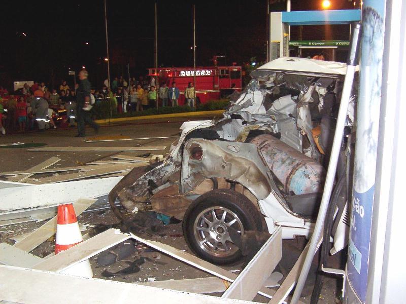

รถ Gas ระเบิด !!!!! ตูม
จาก ชิว ชิว
เสาร์ที่ , 22/4/2549
เวลา : 19:38
203.121.131.31
อ่านแล้ว = 5906 ครั้ง
       มีเพื่อนส่งรูปรถ Gas ระเบิดมาให้ดู แต่ไม่รู้ว่า LPG หรือ NGV ในต่างประเทศ

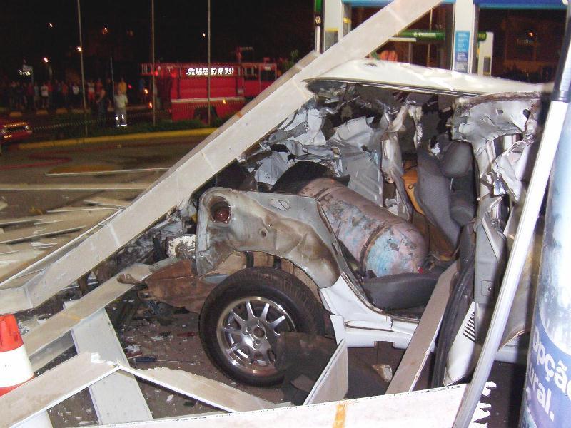

       อีกรูป

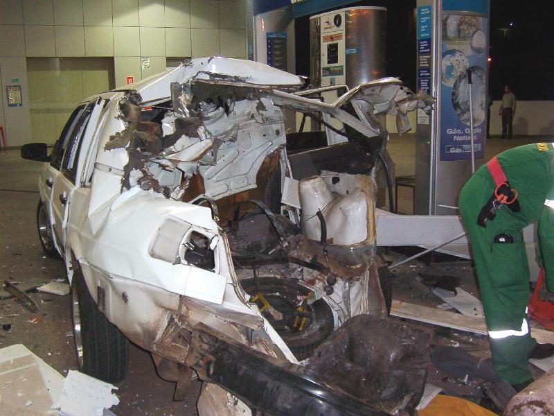

 จาก ชิว ชิว

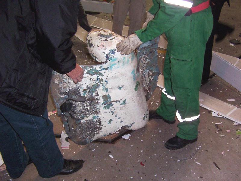

 จาก ชิว ชิว

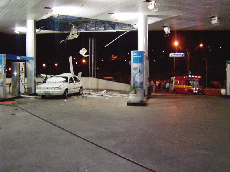

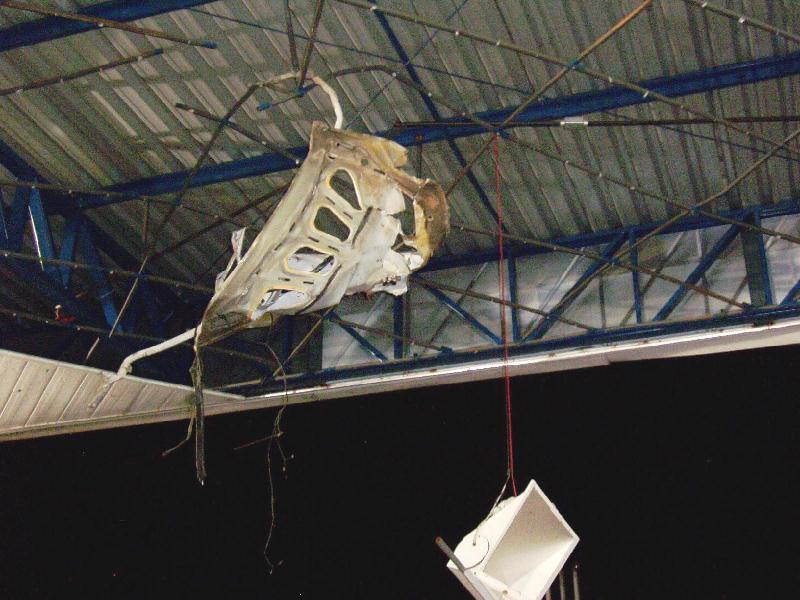

 จาก ชิว ชิว

       แว๊กกกกก... รูปสุดท้ายนี่ น่ากัวมาก ดูแล้วจาเป็นลม...
เอาเป็นว่าทั่นสมาชิกอย่าประมาทดีสุด เพราะไม่ว่าแก๊ส LPG, NGV หรือน้ำมัน ก็เกิดขึ้นได้ทั้งนั้นแหละ

       งานนี้น่ากลัวครับ... ถ้าระเบิดจากการจุดติด(Ignite) ภายในถัง ตาม คต.15 อาจทำให้เกิดเพลิงไหม้ด้วย สันนิษฐานความเป็นไปได้อีกอย่างของงานนี้ ดูจากการระเบิดของถัง อาจมาจากแรงดันสูง ฉีกถังแตกออก(ภาพ คต.5) และไม่มีเพลิงไหม้.. เกรงว่าถังจะทนแรงดันไม่ได้ เหมือนกับคนไทยที่เอาถึง LPG ไปเติม NGV แล้วก็แหลกทั้งคนทั้งรถ.. แต่ยังงงๆนิดนึง จากภาพของถังที่ คต.1 และ 2 เราเห็นเป็นถึง NGV อยู่ในสภาพที่ค่อนข้างปกติ ยังเห็นตะเข็บถัง 2 แนวชัดเจน และยังกลมดิ๊ก.. แต่ทำไมภาพคต.5 ถึงมันแตกเละ แต่เรามองไม่เห็นตะเข็บนะ เลยสับสน แต่อยากรู้จิงๆ ..

       ถ้าจากรูป นะครับ ผมว่า เป้นถัง แบบ Seam less ไม่มีตะเข็บครับ รอยที่ เห็นน่าจะมาจากรอยเข็มขัด รัดท่อที่เป็นเหล็กรัดในการติดตั้งถัง กับรถ มากกว่า ซึ่ง จากข้อมูล ที่ว่า มีคน เอา LPG ไปเติม NGV แล้วระ เบิดก็น่ากลัว ครับถ้าเป็นความจริง แต่ ความคิดผม ว่า ไม่น่าจะเป็นไปได้ เพราะ ระบบหัวเติม และระบบ Safety พื้นฐานจะต้องออก แบบ มาให้ ไม่เหมือนกัน อยู่แล้ว ครับ อย่างถัง แก็ส แต่ละชนิดเขายัง แบ่ง ขนาด เกลียว หัว วาล์ว ให้ขนาดแตก ต่าง บ้าง เกลียว ซ้าย บ้าง ขวาบ้าง ไม่ให้เหมือนกัย เพื่อป้องกัน การ ต่อผิด

       ปตท.โยระเบิดใส่ lpg อีกลูกแล้วครับ
ขออนุญาตเจ้าของกระทู้ด้วยครับ
เรียน ผู้บริหารงานประชาสัมพันธ์ PTT Group
e-mail ภาพอุบัติเหตุ NGV มีผู้ส่งเข้ามาที่ mail corporate
ปตท. ได้หาข้อมูลเกี่ยวกับกรณีระเบิดดังกล่าวแล้ว พบว่าเป็นเหตุการณ์ที่เกิดขึ้นที่ประเทศบราซิล
สาเหตุเกิดจากการใช้อุปกรณ์ผิดวัตถุประสงค์ กล่าวคือ ใช้ถัง LPG เติมก๊าซ CNG
ดังจะเห็นได้ว่าถังก๊าซ (สีชมพูตามภาพ) ยังอยู่ในสภาพดีกล่าวคือ เกิดการระเบิด มีรอยปริ รั่ว แต่ไม่เกิดการลุกไหม้
เพราะหากเชื้อเพลิงที่เติมเป็น LPG เมื่อเกิดการรั่วซึม ติดไฟ และระเบิดจะรุนแรงกว่ามาก
ซึ่งการกระทำดังกล่าวยังเป็นการผิดกฎหมายของประเทศบราซิลอีกด้วย
ถัง LPG ออกแบบให้ทนความดันประมาณ 240 ปอนด์ ต่อ ตารางนิ้ว ความดันใช้งาน ( Working Pressure) ประมาณ 140 ปอนด์ ต่อ ตารางนิ้ว
ถัง NGV ออกแบบให้ทนความดันประมาณ 4,500 ปอนด์ ต่อ ตารางนิ้ว ความดันใช้งาน( Working Pressure) ประมาณ 3,000 ปอนด์ ต่อ ตารางนิ้ว
ดังนั้นหากนำถัง LPG เติมก๊าซ NGV ถังจะระเบิดเพราะไม่ได้ออกแบบให้ใช้กับก๊าซที่มีความดันสูง
