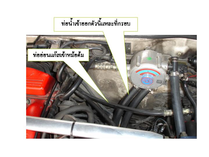

       นำรถเข้าอาศรมหูกวางได้ทำการ โดยเจ้าสำนัก อ.แอ้ม / พี่อ้าย และ น้องเค ตามมาอีกคนน้องเนรต ได้ช่วยกันทำ เพื่อเปลี่ยนหม้อต้มนิกกิตัวเก่าใช้มาสองปีออกแล้ว หันมาคบกับหม้อต้มเมจิกได้ความอนุเคราะห์จากน้องเค ผลเรื้อออกมา ท่อน้ำเข้า-ออก หม้อต้มตัวเก่ากรอบ ได้เปลี่ยนใหม่ และได้ความอนุเคราะห์จาก อ.แอ้ม เรื่อง ท่ออ้อนเข้าหม้อต้ม สรุปผลจาการเปลี่ยนหม้อต้มครั้งนี้ คือ ได้ตรวจสอบท่อยางต่างๆ ก่อนออกเดินทางใกล ต้องกราบขอบคุณ ทีมงานอาศรมหูกวาง จากใจจริงๆ ทำให้ไม่กินข้าลิงกลางทาง

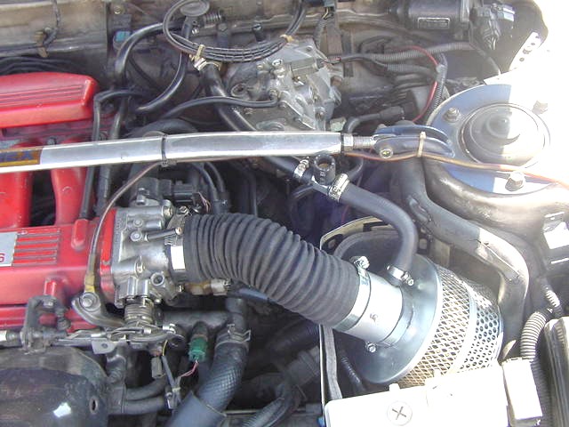

รูปห้องเครื่องหม้อต้มนิกกิ

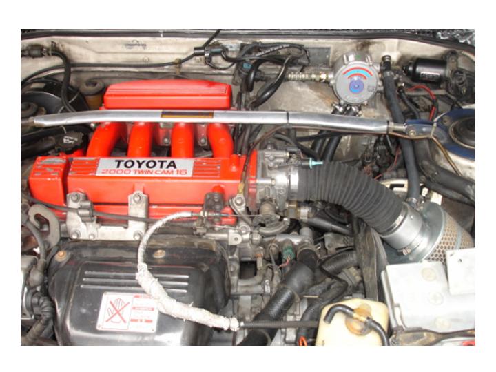

       รูปนี้เป็นหม้อต้มเมจิก มีพื้นที่หายใจขึ้อีกเยอะจริงๆ

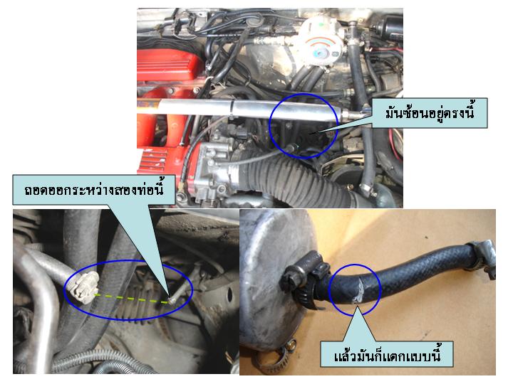

มีอยู่ว่า รถผมลองไม่ได้ติดเครื่องด้วยน้ำมันมาสองอาทิตย์ พอเช้าตีห้าวันจันทร์ ผมพยยามติดรถด้วยน้ำมัน แต่ไม่ติด มีกลิ่นน้ำมันเหม็น เลยติดด้วยแก๊ส แต่ก็ยังได้กลิ่นน้ำมันอยู่ดี มันมืด ตัดสิ้นใจขับมาถึงที่ทำงาน บางนา จอดรถลองสับน้ำมันอีก ก็ไม่ติด เปิดฝากระโปรงดู มีน้ำมันไหลอยู่ที่ท่อยางเข้ากรองบิลซิล มีรอยท่อแตกครับ ลองนึกดู ถ้าเป็นตอนเที่ยงแดดแร็งๆ รถติดจะเกิดอะไรขึ้น ครับพ่อแม่พี่น้อง
เหล่าให้ฟัง ติดมาสองปีแล้ว ว่างๆ ก็ลองตรวจสอบอุปกรณ์กันบ้างนะขอรับ พอดีเปลี่ยนเองได้ซื้อท่อมาจัดการซะ
