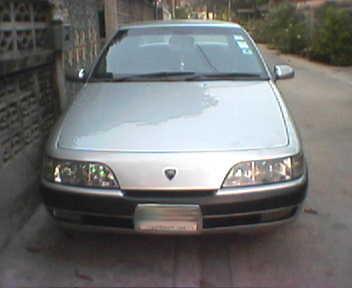

duke b14

แดวู ต้องเชิญพี่แอ้มมาลงอาคมครับ
 จาก Dit
 จันทร์, 17/4/2549
12:18
192.55.20.36
       ลอง reset กล่อง ecu ดูนะครับ ถอดขั้ว + ทิ้งไว้สักพักหนึ่ง ค่อยใส่คืน
และดูพวก sensor ต่างๆด้วยครับ บางที่มันหลุด ตอนใช้แก๊สจะไม่มีอาการ พอน้ำมันจะมีอาการ
ผมเคยเจอ sensor วัดอุณหภูมิกาศหลุด มีอาการเดินเบาสั่น เสียบคืน reset กล่องหายเลยครับ.

       พี่ๆ ทั้งหลายครับช่วยกันหน่อยนะครับ ก่อนที่เครื่องผมจะพัง
คำแนะนำที่ 1.ถอดขั่วแบต ออก+ ทิ้งไว้สักพักหนึ่ง ค่อยใส่คืน
2.รอพี่ๆมาตอบ อยู่นะครับ

       ผมว่าอาจเกิดจากระบบหัวฉีดนำมันอุดตัน เพราะเป็นอาการสะสมเป็นระยะเวลาหนึ่ง ซึ่งควรมีการสลับขับไปใช้นำมันโดยใช้ความเร็วสูงๆบ้าง

       อาการนี้ล้างไอเดิลมอเตอร์ซะตรงลิ้นปีกผีเสื้อตัวดำๆน่ะหาย ไม่หายก็โทรมาก็ได้ 01-620-1711 ต้นครับ ลอกพี่แอ้มมาทั้งระบบ

       ผมก็เป็นเหมือนกันคับ NISSAN เครื่อง SR20DE คับ ติดเเค่ วันเดียวเอง ก่อนออกจากอู่ ไม่เป็นอะไร เเต่ขับจากกรุงเทพ - นครพนม ใช้เเกสตลอด อาการเพิ่งมาเกิดที่นครพนมคับ มาหนักก็ตอนกลับ ถึงกรุงเทพ เดินเบาน้ำมัน -*- สะอึกอย่างเเรง ยังหาทางเเก้อยู่ คับ ถ้าไงวันนี้เเก้หาย จะมาเล่าสู่กันฟัง คับ
ตอนนี้ต้องสตาร์ทน้ำมัน เเล้วรีบเปลี่ยนเป็นเเกสทันที....

หายไปนานต้องขอโทษทีครับ.. ได้ให้ช่างที่ติดแล้วปรากฏว่า เสียตังอีกแล้วครับ หัวฉีด เสียตัวนึงครับ เครื่องเลยเดินไม่เต็มที่ จากการเดา ของช่าง อาจมีสาเหตุมาจาใช้แก๊สจนเคยตัว ไม่ยอมกลับมาให้น้ำมันบ้าง...(ก็ราคามันต่างกันครึ่งต่อครึ่ง) ช่างแนะนำว่า ควรกลับมาใช้น้ำมันบ้าง มิอย่างนั้น มันจะน้อยใจเอาครับ ..

       หัวฉีดควรสตาร์ทด้วยน้ำมันบ้างอย่างนอ้ยอาทิตย์ละ 1 ครั้งครับ
สตาร์ทอย่างเดียวไม่พอครับตอ้งเอาไปวิ่ง ให้ระบบหัวฉีดได้มีการจ่ายเชื้อเพลิงด้วยครับ เร่งรอบสูงๆๆ บ้าง เบาๆๆ บ้าง ครับ
