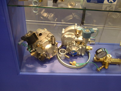

คุณไพศาลลองถ่ายรูปเครื่อง+หม้อต้ม+มิกเซอร์ มาให้ดูสิครับ จะได้สื่อสารกันง่าย ๆ
[หม้อต้มกับมิกหน้าตาหยั่งงี้หรือเปล่า (รูปโดยคุณ sor)]

       1. คุณนัท305 ครับ มันดีหรือไม่ดีอย่างไรหรือเปล่าครับ อุปกรณ์มาตรฐานหรือไม่ครับ หน้าตาหม้อต้มใกล้เคียงกับรูปของคุณSOR ที่มีสติ๊กเกอร์สีขาวตัวอักษรสีแดง ของผมและมีสติกเกอร์สีขาวตัวอกษรสีแดงติดว่า O.K.GA.... ต้องขอโทษผมไม่กล้องที่จะถ่ายรูปมาให้ดูครับ
