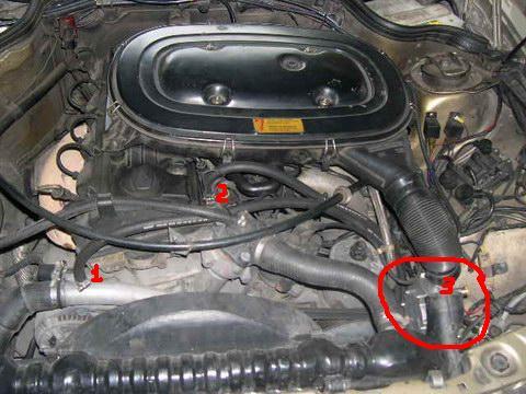

       รูป ห้องเครื่อง ครับ Benz 190 E 2.0 W120 ติดตั้ง แบบ Fix Mixture ครับ ถัง Multi valve Linh 55 L , Solenoid valve off ที่หัวถัง ตัดทันทีที่ดับเครื่อง , กรองแก็ส , หม้อต้ม Vaporizer Hana H6000 , Mixer 31 mm , กล่องตัด K Jet งานติดตั้ง เรียบร้อย เน้น เดิม ๆ

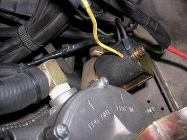

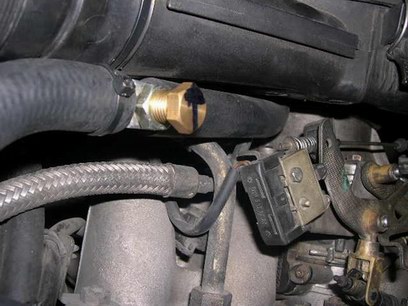

       หม้อ ต้ม ครับ อันนี้ เป็น HANA ครับ จูนง่าย อัตราเร่งดี ตำแหน่งที่ติดควร ให้อยู่ใกล้กลับ Mixer มากที่สุดจะดีครับ เวลา ปรับโหมจะได้ไม่มี แก็สค้างในท่อแยอะ

       ตำแหน่งPower Valve ครับ เดินสารเข้าใต้ หม้อกรองอากาศ

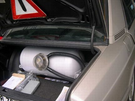

       Multi Valve Hana , ถัง Linh 55 Litre , ตัด 85 % ยกสูงนิดนึงสามารถถอดยางอะไหล่ออกได้

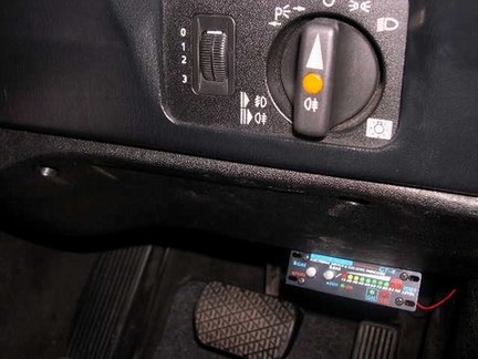

       Switch แก็ส / น้ำมัน บอกระดับแก็ส ในถัง สามารถเปลี่ยน แก็สเป็นน้ำมัน โดยไม่ต้องเร่งเครื่อง

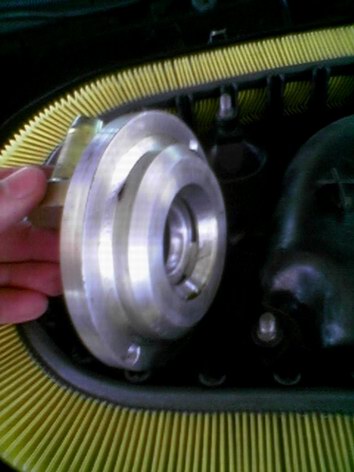

       การติดตั้ง Mixer 31 mm ครับ ลงตัวพอดี
kidwask
 จาก kk 190
 อาทิตย์, 16/4/2549
13:28
193.131.2.146
       เป็น Mixer แบบ ที่มี รูระบายแก็ส เป็นแบบ ระบาย ออกรอบ ด้าน ครับ ทำให้การผสมระหว่า แก็ส อากาศ ดี

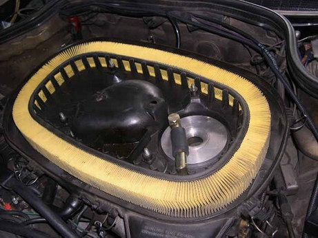

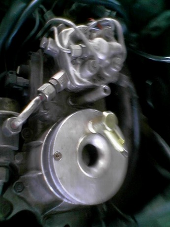

       ระบบหัวฉีก K Jet เมื่อถอดหม้อกรองอากาศ ออก จะเห็น หัวฝักบัว ตัวนี้มีหน้าที่ จ่าย น้ำมันให้กับแต่ละสูบ ซึ่งจะมีแกนควบคุม ระดับการจ่ายน้ำมันมากน้อย ซึ่งเป็นกลไก Mechanic ต่อมาจาก Air Flow Sensor อีกทีนึง ซึ่งถ้าไม่มีน้ำมันมาเลี้ยงในส่วนนี้ อาจเกิดความเสีย หาย ซึ่ง ราคาแพงมาก 30-40 K และอาจมี ผล กับอาการ เบาดับ ใน K Jet ซึ่งในการ Switch ระบบ มาใช้ แก็สนั้น ควรจะมีวงจร ในการตัดระบบ Electrohydraulic Actuator นี้ด้วยเพื่อป้องกันความเสียหาย และมีน้ำมันค้าง ไม่ใช่ตัด ปั้มน้ำมัน อย่างเดียว รบกวนท่านที่ใช้ Benz ที่ป็นระบบ หัวฉีด K Jet ( น่าจะเป็น รุ่น ที่มี อี อยู่ด้านหลัง xxx E ) ก่อนที่จะติดตั้ง แก็สสอบถามกับทางอู่ด้วยครับ

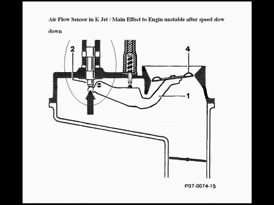

       เอารูปมาให้ดูการทำงานของ K Jet Air Flow sensor ขณะเร่งเครื่อง อากาศจะผ่านมาทาง Mixer ดึง Diaphragm เบอร์ 4 ทำให้ ก้าน เบอร์ 1 ถูกดึงลงมา และจะไปดึงแกน เบอร์ สอง ขึ้น ๆ ลง ๆ ซึ่งตัวนี้ จะเป็นสัญญาณในการ กำหนด อัตราการฉีดของน้ำมัน มากน้อย ตามอัตราเร่ง และทำงานร่วมกับ Idle Speed control ควบคุมรอบเดินเบา ซึ่งตัวนี้แหละ เป็นตัวหนึ่ง ที่ซึ่งจะมีผลต่ออาการ เบาดับ ถ้าน้ำมันไม่เต็มฝักบัว

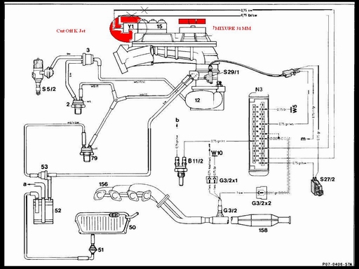

       Diagram K Jet Engine ครับ

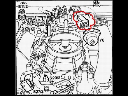

       ในระบบ K Jet นั้น ถ้านำมาติดตั้ง แก็ส ควรจะต้อง Lock น้ำมันให้อยู่ในหัวฝักบัว ให้ เต็มครับ ต้องตัดเพิ่มเติม โดยอาศัย ระบบของมันเองคือ จากหลักการที่ว่า เมื่อถอนคันเร่ง หรือ เบรก จะมีระบบในการตัดน้ำมันเพื่อให้ประหยัด ซึ่งก็จะนำเอาระบบนี้ มาใช้ตัดน้ำมัน เวลา สลับมาเป็นแก็ส ซึ่งจะทำให้มีน้ำมันค้างอยู่ในระบบ รูปน้ แสดงตำเหน่งของจุดที่บอก ครับ

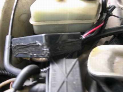

       รูปกล่องที่สำหรับตัดระบบ ที่ทางอู่ติดให้ ครับ

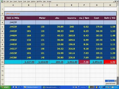

       อัตรา การบริโภค ครับ ระยะทางต้อง เอา 1.6 คูณนะครับ เนื่องจาก เลขมิเตอร์บอกเป็น ไมล์ ถังแรก ๆ จะกินมากหน่อยครับ กลับไป จูนหลังถังที่ 4 อัตราการบริโภค ดีขึ้น ตอนนี้ เฉลี่ย ได้ ประมาณ 7 KM / Litre ( วิ่งน้ำมัน 9 KM / L ) ตกอยู่ราว ๆ 1.3 บาท / กิโล วิ่งทางไกลครับ กำลังจะจูนให้ กินน้อยลง คาดว่าจะได้ซักราว ๆ 8-9 อัตราเร่ง ดี ไม่ มี Back fire ครับ

       คต 17 หลักสุดท้ายของตารางควรเป็น Baht/KM นะครับไม่ใช่ Baht/KG หุ หุ

       ขอบคุณครับ K โชติ สงสัย ตอนทำมึนไปหน่อย ครับ
