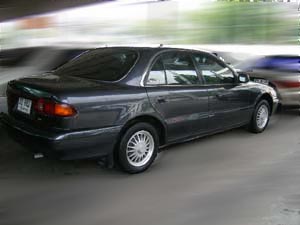

       ใช่ครับพี่นัน หลังสงกรานต์นี้จะได้ Sonata 94 A/T 4G63 DOCH 16V มาติดแก็สอีก 1 คัน
