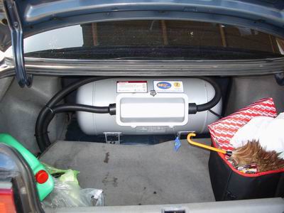

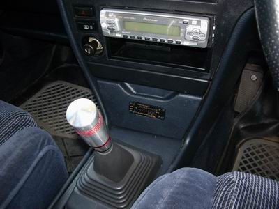

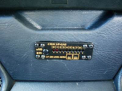

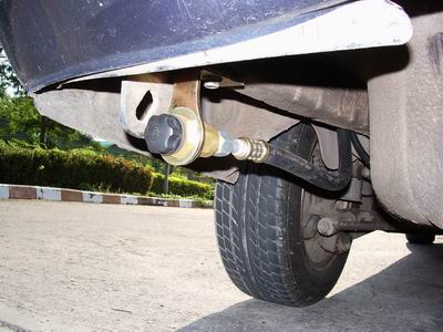

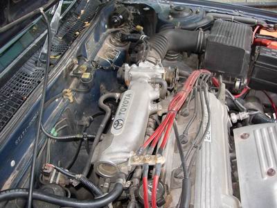

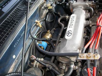

อยู่โคราช ติดแก๊สแล้วครับ รายงานตัวครับ
nattawat
จาก nattawat
พุธที่ , 5/4/2549
เวลา : 08:49
203.147.33.1
อ่านแล้ว = 5058 ครั้ง

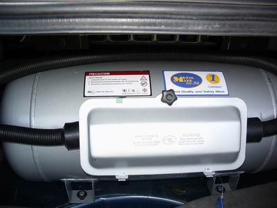

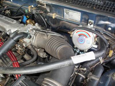

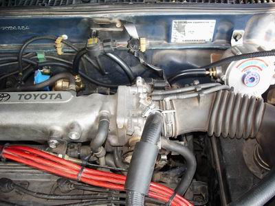

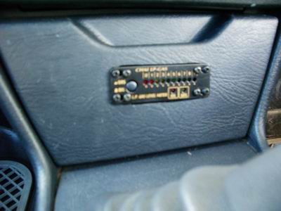

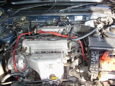

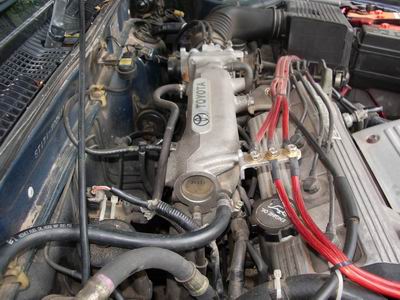

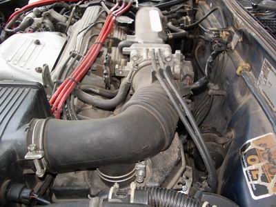

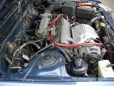

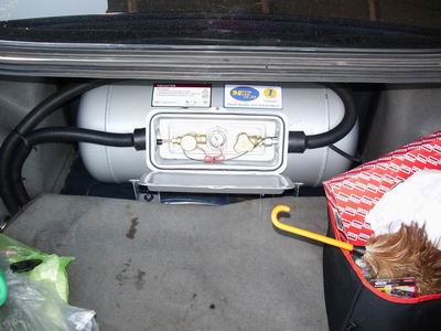

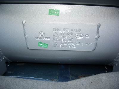

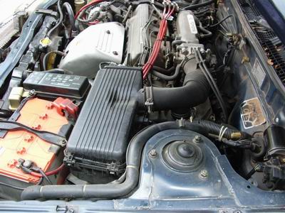

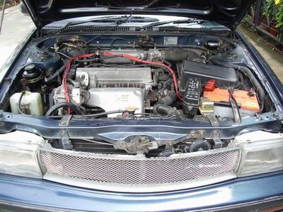

       ติดตั้งเมื่อวานนี้ครับ ลองวิ่งแล้ว 120-140 okey ไม่วูบครับ แต่ตอนเช้าผมต้อง start ด้วยน้ำมันก่อนวิ่งมาสัก กิโล แล้วเปลี่ยนเป็นแก๊สไม่มีวูบครับ เอารูปมาให้ดูครับ

       เติมแก๊สไป 500 บาทครับ ตอนนี้จะรอดูว่าจะกินแก๊สหรือเปล่ายังงัยจะมารายงานตัวอีกครั้งครับ

       อยู่ปักธงชัยครับ วิ่งไป-กลับโคราชทุกวัน(วันละประมาณ70 Km)
TOYOTA Colola 96 AE110 เครื่อง 5A-FE 1500cc
ติดตั้งแบบFIXMIXER ถึงเขียว-แดง 58ลิตร ติดที่โคราชได้1เดือนเศษ (ค่าติดตั้ง16000)
รูใน MIXERแบบเตาแก๊ส 22mm (ลอง 24,26,28 มาแล้วไม่ Work)
หม้อต้ม British autogas
ขับเฉลี่ย 80Km/h 10.1km/L (ปกติขับน้ำมัน 13.8Km/L)
ถูกกว่าน้ำมันตั้งเยอะ บ้านเราค่าแก๊ส 10.15 บาทเองครับ

สวิทส์เลือกแก๊ส/น้ำมัน เหมือนของผมครับคุณนัท (เฉลี่ยรถผมน่ะ LED ดวงละ50 Km)
ปรับสวิทย์เลือกแก๊ส/น้ำมัน ที่รอบเดินเบา บางครั้งสอึก บางครั้งดับ บางครั้งแทบไม่มีอาการ
ปรับสวิทย์เลือกแก๊ส/น้ำมัน ที่2000รอบUp ค่อนข้างนิ่งดีมาก บางครั้งสอึกนิดๆ(แทบไม่รู้สึก)
