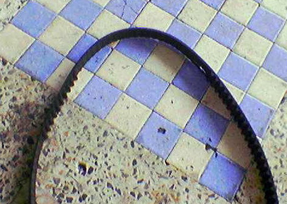

ผมจอดทิ้งไว้ที่ลาดพร้าว 27 จนเช้าวันรุ่งขึ้นจึงนั่งแท็กซี่มา แล้วเดินหาอู่จนได้ที่ซอย 33 จากนั้นเรียกแท๊กซี่ลากจากซอย 27 ไปซอย 33 เปลี่ยนสายพานไทมิ่ง ลูกรอก ซีลฝาครอบ และเห็นซีลครอบหัวเทียนมันแข็งก็เลยจัดการไปด้วยรวมทั้งยางต่าง ๆ ที่แข็งตามอายุรถเช่น ท่อไอน้ำมันเครื่อง ซีลจุ๊บต่อท่อ ฯลฯ รถเสร็จเวลาประมาณ 11.45 น. ของเช้าวันนั้นเอง อู่นี้ทำงานใช้ได้มีแผ่นพลาสติดปิดข้างรถ ยกขึ้นฮ้อยส์ถอดรื้อและประกอบอย่างดี มาร์คเฟืองถูกต้องพอประกอยเสร็จสตาร์ทชึ่งเดียวติด ราคาก็ไม่จัดว่าแพงกับการบริการที่ดี

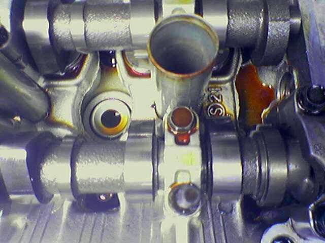

       เปิดฝาครอบวาล์วมาเห็นเพลาลูกเบี้ยวและน้ำมันเครื่องที่ค้างอยู่อย่างนี้ครับ ทางอู่สงสัยว่าสายพานไทมิ่งเส้นนี้ ครั้งก่อนนั้นอู่เดิมที่ผมไปเปลี่ยนลักไก่ไม่เปลี่ยนให้เพราะสภาพมันแตกทุก ๆข้อเลย ไม่น่าจะเป็นสายพานที่ใช้มาเพียง 49230 กม.และครั้งก่อนนั้นผมก็ไม่ได้อยู่ดูแค่เอารถไปทิ้งไว้แล้วกลับไปรับรถตอนเย็น อู่เดิมอยู่เชิงสะพานพิบูลสงครามขาออก

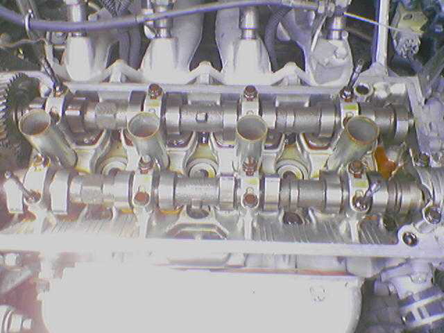

       อีกรูปหนึ่งทั้งสี่สูบเลย รูปทั้งหมดถ่ายจากโทรศัพท์ มันชัดได้แค่นี้เองครับ
