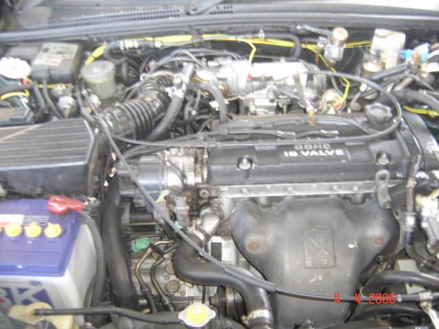

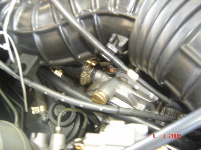

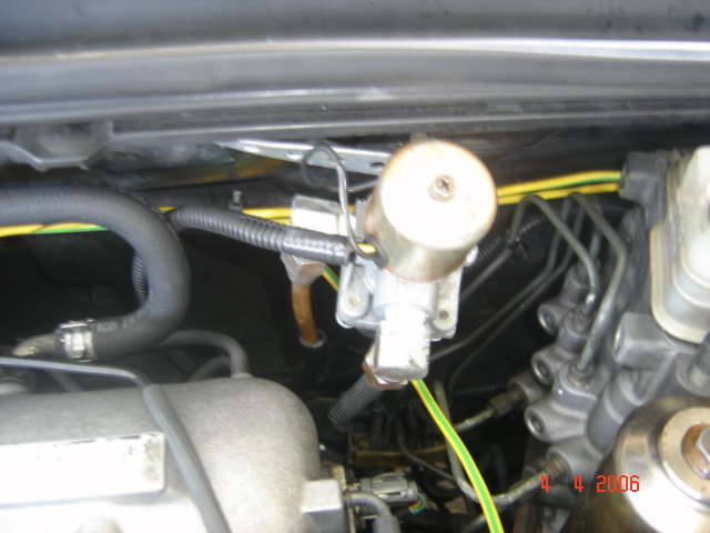

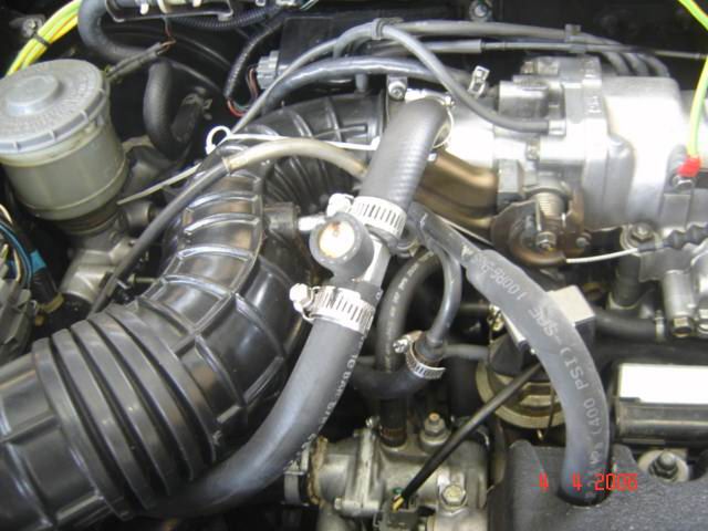

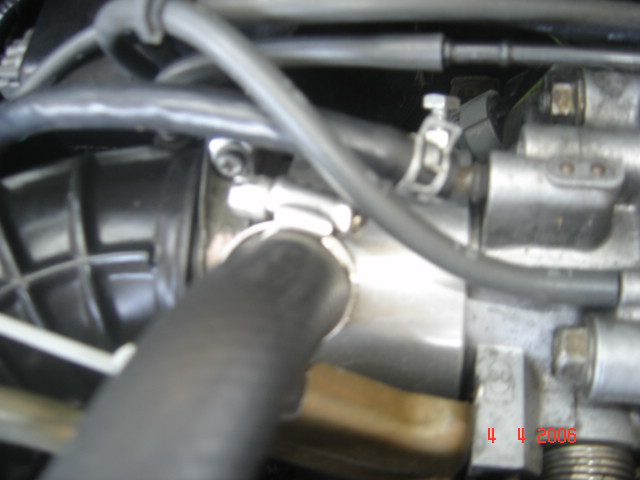

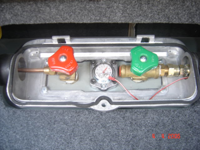

       ส่งภาพมาให้ดูด้วยครับ
 จาก สุเทพ
 อังคาร, 4/4/2549
12:53
210.203.160.225
 จาก สุเทพ
 อังคาร, 4/4/2549
12:53
210.203.160.225
 จาก สุเทพ
 อังคาร, 4/4/2549
12:54
210.203.160.225
 จาก สุเทพ
 อังคาร, 4/4/2549
12:55
210.203.160.225
 จาก สุเทพ
 อังคาร, 4/4/2549
12:55
210.203.160.225
 จาก สุเทพ
 อังคาร, 4/4/2549
12:56
210.203.160.225
 จาก สุเทพ
 อังคาร, 4/4/2549
12:56
210.203.160.225

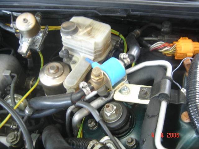

       เห็นใจครับ ต้องหาร้านจูนดี ๆ ครับ หรือให้ตรวจสอบระบบไฟครับว่าช่างเดินดีหรือไม่ครับเพราะว่าผมเคยถามช่างอาการนี้ก็อาจจะเสียบผิดขั้วหรือระบบไฟ ด้วยนะครับ
 จาก สุเทพ
 พุธ, 5/4/2549
13:40
210.203.160.225
       เมื่อวานลองปิดวาล์วที่ถังแก๊ส แล้วลองสตาร์ทเครื่องด้วยน้ำมัน ปรากฏว่าไม่มีอาการดังคราวเลยครับ ก็เลยโทรไปสอบถามช่างที่เขาแก้ให้ครั้งที่ 2 เขาบอกว่า โซลินอยอาจจะไม่ดี เลยทำให้แก๊สไหลไปปนกับน้ำมันได้ เดี๋ยวเขาจะเปลี่ยนให้ใหม่ แล้วก็ขอขอบคุณ เมืองใหม่การช่างที่ให้คำแนะ ถ้าผมจะเอาติ๊กตัดน้ำมันก่อนเข้าหัวฉีด ( เอาติ๊กออก ) ผมจะไปตัดที่ปั๊มติ๊กแทน ถ้าบอกช่างเขาจะทราบไหมครับ และจะมีอาการอื่นแทรกซ้อนหรือไม่ครับ
 จาก สุเทพ
 เสาร์, 8/4/2549
13:04
210.203.160.225
       เข้ามาแจ้งความคืบหน้าต่อครับ เมื่อวานไปเปลี่ยนติ๊กแก๊ส ตามรูปคหที่ 6 ปรากฏว่าอาการที่สตาร์ทโหมดน้ำมันแล้วเครื่องคราง นั้นหายไปแล้วครับ แสดงว่าตัวนี้มีปัญหาแน่นอน อาการเริ่มเข้าข่ายปกติแล้วครับ แต่รอบยังไม่นิ่งเท่าไหร่ มีบางครั้งสูงบางครั้งต่ำ ราว 900-1200 รอบ ครับ
