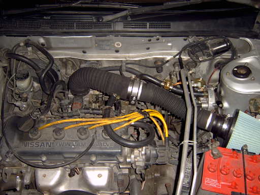

ย้ายมิกซ์เซอร์ในแบบ คุณป๋อม B14 อย่างประหยัด
จาก อุดมสุข
เสาร์ที่ , 11/3/2549
เวลา : 23:09
203.118.121.156
อ่านแล้ว = 3675 ครั้ง
       เป็นมิกซ์เซอร์ ขนาด25,mm และเป็นแบบท่อยางครับ คุณป๋อม
ราคาอยู่ที่ประมาณ 1500 บาท ครับ ส่วนกรองราคา 550 บาทครับ
ยังไม่ได้ทดลองวิ้ง ว่าจะได้กี่ กิโล
หน้าตาไม่ส่วยเหมือน ของคุณ ป๋อม แต่ยางยืดหยุ่นกันสะเทือนได้ดีนะครับ

       หลังติดตั้งมิกซ์อัตราการกินประหยัดขึ้น แต่ไม่เป็นที่หน้าพอใจครับ
ทำได้ 6.9 โล ต่อ ลิตร จากนำมันทำได้ 10 โล ต่อลิตร แต่เรื่องควันดำ และ รอบเครืองของนำมัน
ไม่มีปัญหาครับดีมาก

       หลังจากการจูนใหม่ ปรับไฟ และ ปรับการกิน gas ให้ลดลงตามความเหมาะสม ทำให้ อัตราการ กิน ลดลงดีขึ้นอีกครับ ได้ถึง 8.1 โล/ลิตรครับ เป็นที่หน้าพอใจมากครับ

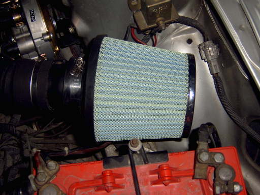

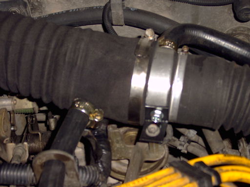

       ดูจากภาพน่าจะไม่ต้องใช้ข้อลดแบบของคุณป๋อม
ใช้อุปกรณ์อะไรบ้างครับ
- ท่อยางของรถอะไร เบอร์ ฯลฯ
- ตรงช่วงต่อกับมิกเซอร์ต้องใช้ท่อเหล็กหรือเปล่า
หรือสวมเข้าแล้วใช้แหวนเหล็กรัดได้เลย
- ตรงช่วงปลายต่อเข้ากับหม้อกรองอากาศต้อง
ลดขนาดท่อให้เล็กลงหรือเปล่า (เพราะท่อของ
หม้อกรองอากาศน่าจะ 2 1/2 นิ้ว)
- หม้อกรองอากาศยี่ห้ออะไรครับ เปลี่ยนไส้กรองได้หรือเปล่า
ฯลฯ

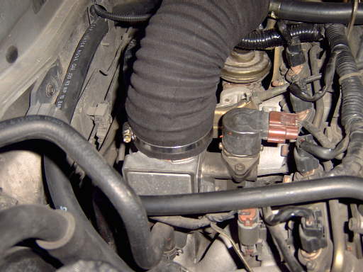

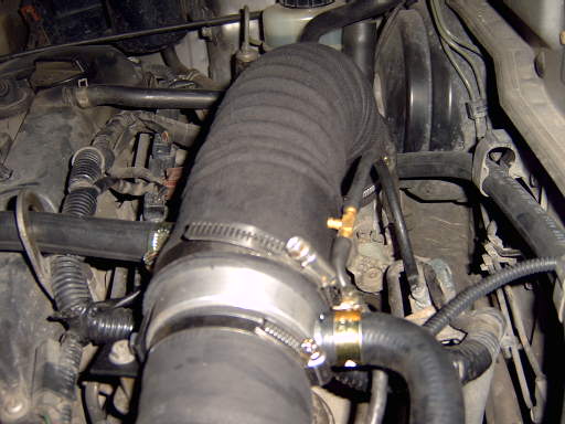

       ตรง มิก ทำไม มีท่อใหญ่ เข้าตั้ง 2 อัน ครับ อันนึงแก๊สเข้า อีกอันต่อยังไงครับ
 จาก Wat
 พฤหัสบดี, 4/5/2549
21:57
203.144.160.243
       เพิ่มเติม จากรูที่ 2 เอ๊ย รูปที่ 2 มีท่อ อันเล็กๆ เข้า เป็นท่อไร อะ
 จาก chet0439
 อาทิตย์, 7/5/2549
19:48
58.9.192.110
       ท่อไอน้ำมัน เข้า หน่ะครับ ปกติ มันจะต่อจาก เครื่องไป กรองอากาศ เดิม ครับ
