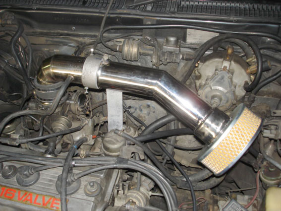

รถคาบู โตต้าหน้ายิ้ม at171 ย้ายมิก แล้วก็ติด a/f มิเตอร์
กร คลองสี่
จาก กร คลองสี่
จันทร์ที่ , 6/3/2549
เวลา : 15:15
203.155.221.253
อ่านแล้ว = 5745 ครั้ง
       อยากลองดูว่าจะดีไหม เลยจัดการย้ายมิก ใส่กรองเปลือยอะพอลโล่

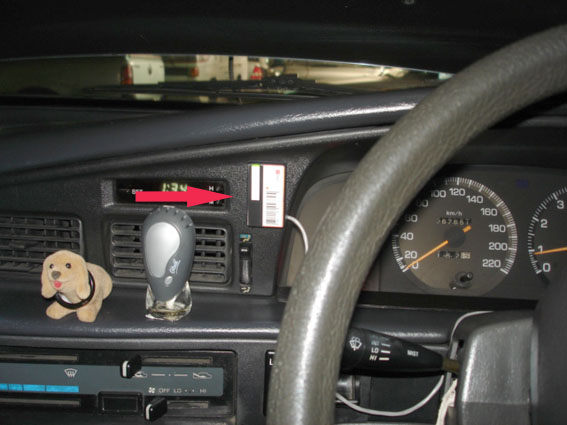

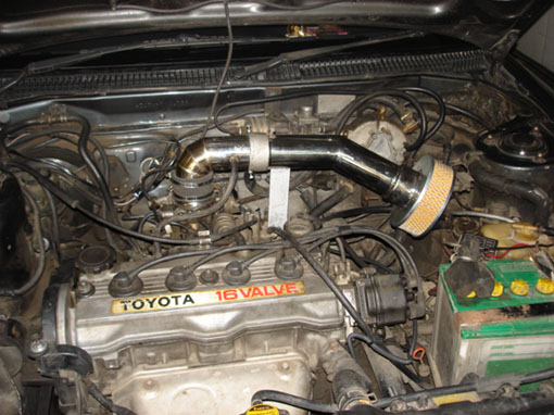

       อีกมุมครับ

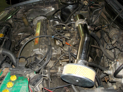

       มิกเดิมๆ ส่วนร้านทำท่อ ก็ร้านเดียวกับ ป๋อม บี14 ไปทำครับ

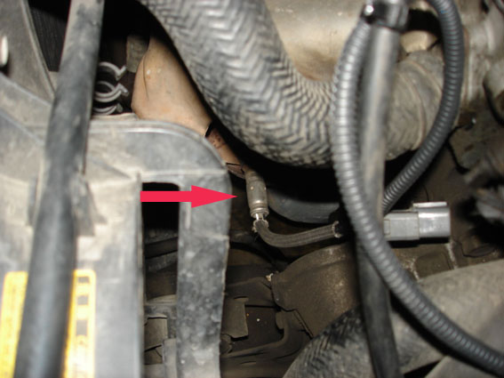

       อันนี้ติดตัว O2 เซนเซอร์เข้าไป เพราะในรถคาบูไม่มีให้

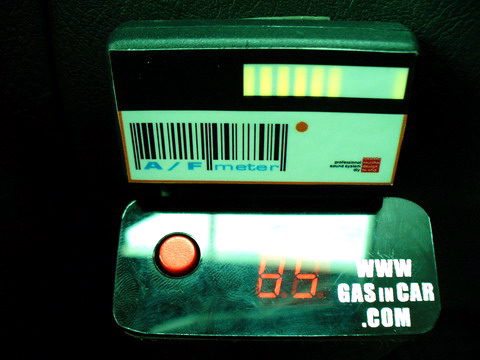

       อันนี้ตัว a/f meterครับเล็ก กะทัดรัด ยังหาตำแหน่งการติดยังไม่ลงตัว ครับ
ติดตั้งและจูน โดยช่างยะ สำนักคลองสามครับ ขับได้มันส์กว่าเดิมครับอัตราสิ้นเปลืองก็ต้องรอให้ใช้สักพักนึงครับ

ไฟa/fของเก่งขึ้นกี่ดวงเวลาเร่งน่ะ

       เลยตำแหน่งที่มาร์คมาสองดวงครับ พี่ อ้างอิงจากตอนใช้น้ำมัน ทั้งรอบสูงและรอบต่ำ

น้องเก่ง ของพี่ติด 6 ดวงตอนเดินเบา เหลือ 5 ดวงเวลาเร่ง ครุซซิ่งก็ 5 ดวง แต่ก็วิ่งจู๊ดแล้ว ไม่บางเกินไป ไม่เพิ่มแก็สแหระ เดี๋ยวตังหมด

       ของรถผม ไฟติด 4 ดวงตอนเดินเบา พอเร่งมันก็สวิง อยู่ที่ 4-5 ดวงครับ
