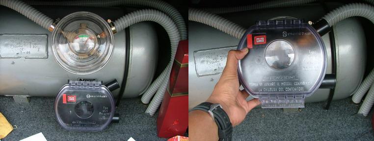

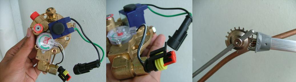

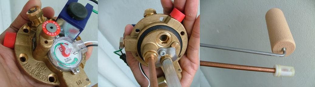

ดูครับ เทียบกับของเก่า Hienz
จริงๆ เหตุผลก็คือ..........
1. ผมว่า BRC เท่ กว่า..........ก็เท่านั้น (เพราะอุปกรณ์อื่นเป็น ของ hienz .....โดน กระแนะกระแหนมาเยอะ.............แต่ส่วนตัวผมว่าใช้ดีนะ)
2. ทางเดินท่อออกมาจากถัง มัน match กับรถผมดี....ตอนนี้ ท่อมันต้องวิ่งอ้อมไปด้านบน.....ถ้าใช้ BRC มันจะวิ่งออกทางขวา ดังรูป.....น่าจะสวยกว่าเดิม
3. ชอบฝาครอบวาวล์ว ......ดูไฮโซ พิลึก
4. มีของยุโรปติดไว้โชว์ได้สักชิ้นนึง

       ถ่ายรูปมาให้ดู

       ใครรู้บ้างว่า ไอ้ขั้วสายไฟแบบนี้ (รูปกลาง) มันมีขายที่ไหนครับ
ผมเคยเห็นมันอยู่กับอุปกรณ์อื่นๆ บ้าง......ซึ่งแสดงว่า มันคงใชทั่วไปในรถยนต์(รึเปล่า)
บอกผมหน่อยครับ
