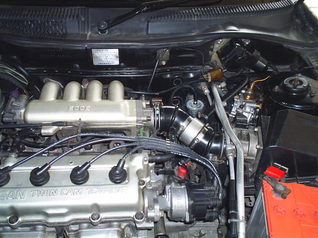

       เครื่องผมเป็นคนละรุ่นกับตัวอย่างครับ ทางแยกอากาศไปชุดคุมรอบอยู่หลัง Air Flow นิดเดียว แยกไปเข้าอีกปลายของปล่องไอดี สงสัยต้องไปหาร้านทำท่อไอเสีย ทำท่อแยกแบบตัวอย่างแล้วครับ
ตอนนี้ยังวิ่งไม่ค่อยได้ เบาดับบ่อยมาก ดูเหมือนไม่แน่ไม่นอน บางครั้งเบาดับต้องคลายชุดจ่ายออกถึงหายดับ ยิ่งคลายเครื่องยิ่งรอบสูง เหมือนก่อนหน้านี้บางไป จนเจอที่เหมาะสมจุดใหม่ พอวิ่งไปสักพัก เบาดับอีก พอจูนต้องไขเข้า เหมือนก่อนหน้านี้หนาไป วนอยู่อย่างนี้ แต่ตอนนี้รู้สึกแคบลงแล้วครับ
ผมลองจูนโดยให้เดินเบา ออกซิเจนเซนเซอร์อ่านราว 0.8-0.9 พอแอร์ทำ เหลือเกือบศุนย์ครับ งงดี
ทำไมผมรู้สึกว่า เวลาดูจากออกซิเจนเซนเซอร์ เหมือนกับค่าที่อ่านได้ขึ้นกับพัดลมหม้อน้ำด้วย พอพัดลมเดิน ค่าเปลี่ยนมาก หรือว่าช่างเอาน้ำร้อนมาอุ่นหม้อต้มผิดที่ครับ

       ขอโทษด้วยนะครับ ย่อรูปให้เหลือ 75 k แล้ว แต่ดันไม่ลดขนาด เลยรูปกว้างไปเละเลยครับ

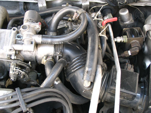

เครื่องตัวนี้คือ GA16DE หัวเครื่องด้านพูลเล่จะโหนกนิดนึงเพราะเป็นทีอยู่ของชุดแปรผันวาวไอดี วางใน B14 super saloon รุ่นแรก
ตัวนี้น่าจะเป็นเครื่องเซียงกง เพราะในไทยจะเป็นฝาดำ
ตัวนี้ย้ายมิกง่ายมาก เปลียนท่อยางเดิม เป็นท่อflex วางมิกระหว่าง airflow กับลิ้นเร่ง
ท่อเข้า ISC และ ท่อหายใจเข้าหลังมิกให้หมดครับ
ลงทุนน้อยสุดในตระกูล B14.

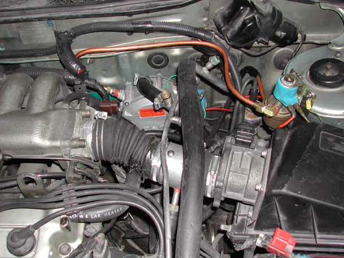

ผมเคยต่อท่อISCออกจากมิกโดยตรง ผลที่ได้ไม่ดีครับ เดินเบาไม่นิ่ง เพราะตรงนั้น a/f ยังไม่กระจายตัวดี แถมมีแรงดูดจากมิกด้วย
ต้องต่อหลังจากมิกไปครับ
ตามรูปเป็นแบบต่อ ISCตรงจากมิกครับ ไม่ดีครับ อย่าทำตาม

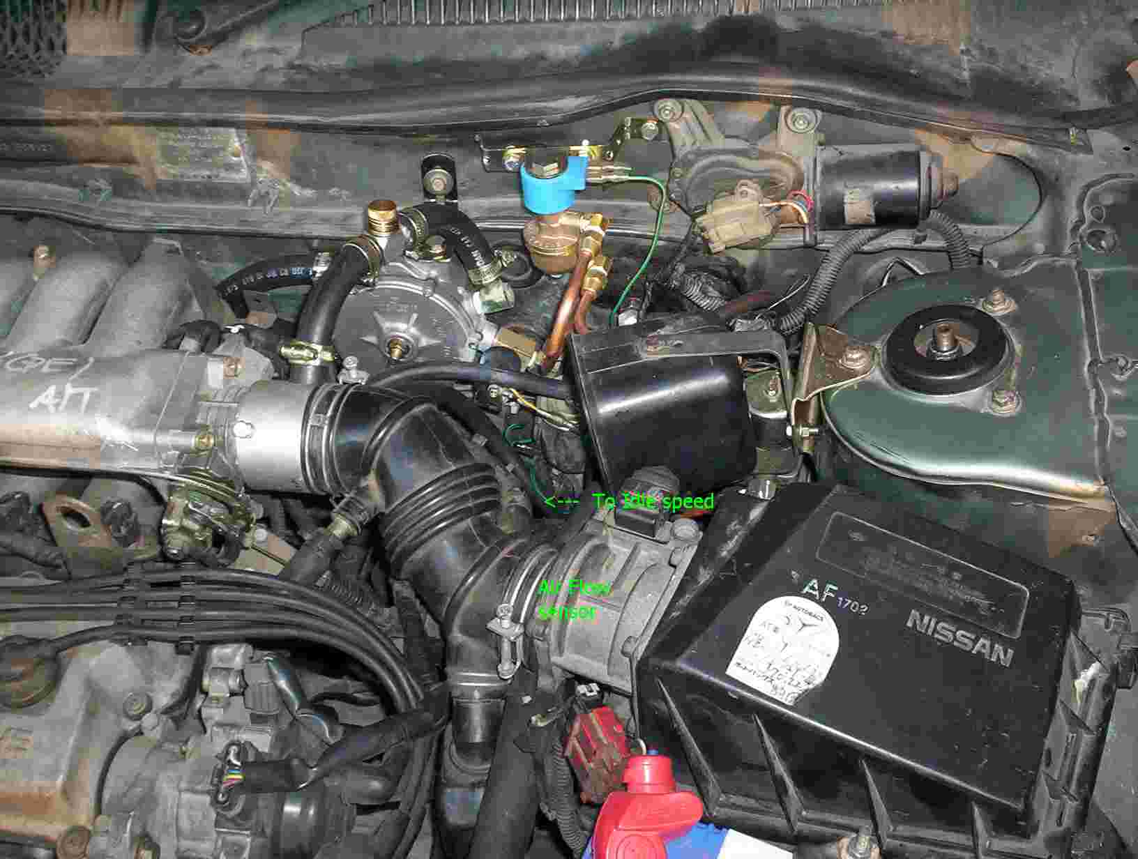

       ของผมรอบเดินเบาปกติ(แก๊ส) 800 rpm แอร์ทำงาน700rpm จากรูปเป็นไอเดียในการย้ายมิกครับ

       ขอบคุณครับคุณเกรียง เน็ตเสียไปสองวัน ไม่ได้เข้ามาดู ท่ออากาศเข้าชุดคุมรอบเดินเบานี่เจาะเข้าที่ท่อยางตรงๆเลยหรือครับ เข้าท่าดีเหมือนกัน ผมมัวแต่คิดว่าจะทำท่อนต่ออย่างไร เจาะยึดท่อย่อยอย่างไร ตรงๆอย่างนี้ง่ายกว่าเยอะเลย
แล้วใช้อะไรปะรอบๆรูหนะครับ ดูเหมือนกาวซิลิโคนเลย
