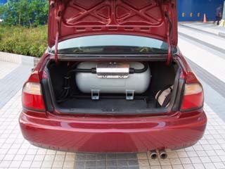

ถังสหมิตร(มั้ง จำไม่ค่อยได้) 74 ลิตร เอาซะเต็มท้ายเลย

       ลองดูซิครับท้ายห้อยไปหน่อย ผมวิ่งจนถังที่เติมจากอู่หมด(ไฟที่ Switch กระพริบแล้วรถวิ่งแปลกๆคือ ว่ารอบจะตกๆ แล้วเบาดับ) แล้วจึงเติมครับ เติมได้ 62-63 ลิตร หมดไปเกือบหกร้อยบาท ครับแต่ที่ได้ตามมาคือว่าท้ายเตี้ยเลย วิ่งผ่านเนินในที่ทำงานต้องค่อยๆไต่ เมื่อก่อนวิ่งผ่านสบายๆ อ้อน้ำมันในถังผมเหลืออยู่ 3/4ถังครับ เลยคิดว่าวันเสาร์วิ่งมาทำงานจะวิ่งน้ำมันให้เหลือไว้สักครึ่งถังก็พอน่าจะดีขึ้น ใครพอมีประสพการณ์เรื่องสปริงของ Honda บอกกันบ้างก็ดีครับ อยากได้ที่ใส่กันเลยไม่ต้องทำมาก เคยซนมาทีนึงแล้วโดนคนที่บ้านบ่นเอาครับ

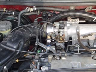

       มาดูข้างในกันบ้าง (เอาแบบในเวปนี่แหละ) ก็เดิมๆ ยกเว้นกรองเปลี่ยนเป็นกรองเปลือยตั้งแต่ใช้น้ำมันอยู่แล้วครับ เพราะว่ากรอง Honda เค้าดุไปหน่อยเรื่องราคา

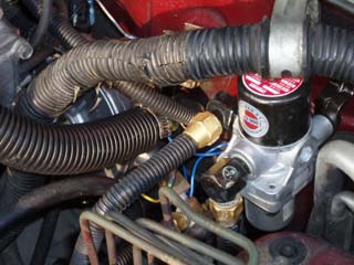

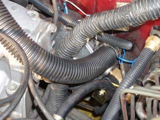

       หม้อต้มอยู่ตรงนี้ครับ ข้างๆกันก็เป็นกรองแก๊สครับ(เท่าที่ดูๆในเวปนี่แหละครับ) ผมเอารถไปทิ้งไว้ให้ติดกับวิ่งไปรับมาลองแล้วเอากลับมาใช้นี่แหละครับ

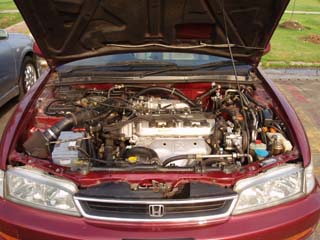

       นี่ไงครับกรองแก๊ส (หากไม่ใช่กรุณาแก้ไขให้ผมด้วยจะเป็นพระคุณ)

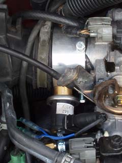

       Mixer ครับ เห็นเค้าบอกว่าเป็นชุดมาจากโรงงานเลย ดูรายละเอียดจากที่คุณ K Camry แกมาให้ความรู้ไว้นี่แหละครับเป็นตัวช่วยในการตัดสินใจ เพราะตอนแรกผมสนใจตัว Variable Mixer มากกว่าเพราะดูเป็นแบบ Mechanic ดี ไม่ต้องยุ่งกับระบบไฟฟ้าเท่าไรนัก แต่สุดท้ายมาลงกับตัวนี้เพราะว่าซนอีกแล้วครับ

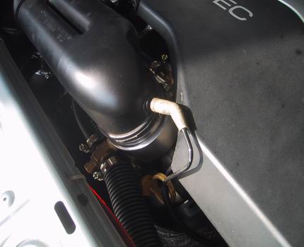

       CU ให้เห็นกันชัดๆหน่อย เท่าที่ใช้มาเป็นเวลา 2วัน(รวมเช้าวันนี้ด้วย) ก็ยังไม่มีปัญหาใดๆที่ Serious นักเพราะว่าอู่บอกว่ารออีกสัก2อาทิตย์ แล้วเข้าไป Tune ใหม่อีกที่ แล้วเท่าที่อ่านๆในเวปนี้ก็มักจะบอกเหมือนๆกัน อัตตราเร่งดีครับไม่รู้สึกต่างจากน้ำมันเลยสำหรับผมนะครับ (ผมไม่ได้ขับดุเดือดอะไรนัก) ปกติวิ่งวงแหวนตะวันออก จากลำลูกกามาบางนา วิ่งทำงานบ้างในเมือง ตอนวิ่งวงแหวนก็วิ่งประมาณ 120 -130 Km/Hr แต่โดยเฉลี่ยตลอดก็น่าจะ 100 Km/Hr ครับ แล้วก็กลับบ้านทางวงแหวนนี้อีกเช่นกันครับ ที่ตัดสินใจติดก็เพราะว่า วิ่งที่ทำงานกับบ้านก็ 104กม.แล้ว หากไปติดต่องานที่อื่นก็เพิ่มขึ้นอีกตามการวิ่งงาน ไม่ไหวแล้วครับผม ถึงเดิมเค้าก็ไม่ค่อยได้กินมากเท่าใดนักเมือเทียบกับขนาดของรถ (10 กม/ลิตร) แต่ก็เป็นเงินที่มากพอควรกับการวิ่งทำงานครับในแต่ละเดือน บางที่ก็เครียดตอนเติมน้ำมัน (เอ็งกินมากกว่าตูอีก) เลยไปหาร้านอร่อยๆนั่งกินต่อซะเลย อัตราการบริโภคกำลังจับอยู่ครับ พอดีตอนออกจากอู่มาเค้าบอกว่าถังแรกอย่านับ(หากนับผมคงกลับไปใช้น้ำมันครับ) ตอนนี้ไฟขึ้นเต็มวิ่งมา 130Km แล้วยังไม่ลงเลยสักดวง (ตอนออกจากอู่วิ่งไป 50Km ก็หดไปดวงแล้ว)

       ขอถามผู้มีความรู้ครับ ตรงที่ท่ออากาศต่อกับ Mixerน่ะครับ มันแตกอยู่หน่อยดูแล้วไม่ค่อยสบายใจ(ซน) หากผมให้เขากลึงให้ปากมันเล็กลงเข้ากับท่อได้พอดีๆ จะมีผลกับการใช้งานหรือไม่ครับ?

       ถัง 74ลิตรครับผม เพิ่งได้รูปมุมเหมาะๆมา หนักไปหน่อยแต่ก็ดีไม่ต้องเติมบ่อย

       สวยครับ แต่ถังน่าจะเป็น 64 ลิตร ครับ เพราะเห็นว่าขับไปแล้วเครื่องกำลังตก แล้วดับไป พอเติมใหม่ได้ 62 ลิตร ถังน่าจะแค่ 64 ลิตร แต่ถ้า 74 ลิตร แสดงความมีลมอยู่ในถังเยอะมาก พอหมดคราวหน้าให้เปิดลมออกครับจะได้บรรจุแก๊ส 74 ลิตรเต็ม
หรือจะให้ชัวร์ ก็ดูที่ถังก็ได้ครับว่ากี่ลิตรกันแน่ครับ เพราะตัวเลข74 ไม่เคยเห็นครับ

       ระบุที่ถัง 74.4ลิตรครับ ที่นี้ปล่อยลมนี่ทำยังไงครับทำไม่เป็นเลย บอดเด็กที่ปั๊มทำให้ได้หรือเปล่าครับ หรือต้องไปที่ใดช่อยบอกทางทีครับ เพราะที่อู้เค้าก็บอกไว้เหมือนกันแต่ไม่ได้บอกว่าต้องไล่ลมด้วย
