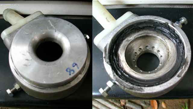

       นี่แหละครับ มิกเซอร์สำหรับเครื่องคาบู ผมเอามาจากสมาชิกที่โพสรูปไว้ ในนี้เป็น ซีวิค 3 ประตู เครื่องคาร์บูเรเตอร์ จากกระทู้ที่ GAS2532 ใน Weekendhobby.com
ปากเกร็ดไดรเวอร์
 จาก ปากเกร็ดไดรเวอร์
 อังคาร, 29/11/2548
12:43
61.91.166.39
       รูปบนและล่างซีกด้านขวานั่นแหละครับ

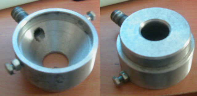

       นี่อีกรูปครับ เป็นของเปอร์โยต์305

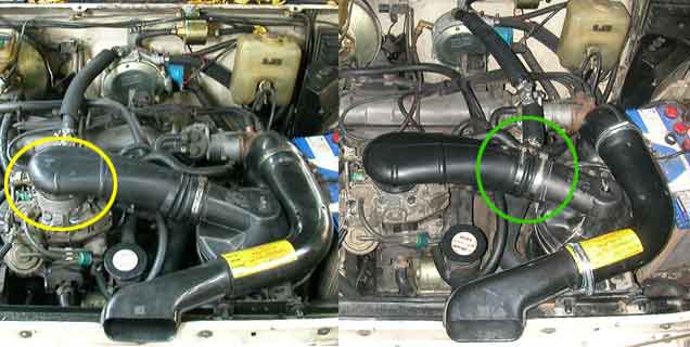

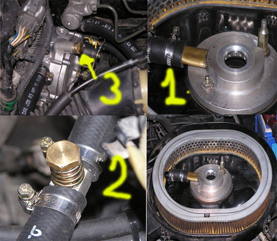

       รูปในคำตอบที่ 4 ตัวหม้อกรองอากาศมันครอบคาร์บิวไว้ เลยต้องเจาะกรองอากาศเพื่อเอาท่อแก๊สเข้า
ส่วนอันของผม (รูปในคำตอบที่ 6) จริงๆ ใช้กับคาร์บิวมิตซูนะครับ เพราะผมแปลงมาใส่เปอโยต์
(คาร์บิว weber/solex ของเปอโยต์แท้ ๆ ปากจะเป็นวงรี หามิกครอบยาก บางคนเลยใช้วิธีเจาะคาร์บิว
หรือไม่ก็เจาะฝาครอบกรองอากาศแล้วเอาท่อแก๊สไปส่งให้ถึงลิ้นปีกผีเสื้อเลย)
จะเห็นได้ว่า การที่เอามิกมาครอบคาร์บิว ทำให้ต้องใช้มิกทรงเตี้ย ๆ ไม่งั้นจะติดฝากรองอากาศ/ฝากระโปรง
แต่สำหรับรถที่มีหม้อกรองอากาศวางแยกกับคาร์บิว ก็ลองย้ายมิกไปในวางไว้หน้าหม้อกรองได้ หยั้งงี้ๆ:

[มิกอันนี้เดิมมันสูงประมาณ 3 นิ้ว แต่ผมเอามากลึงหัว-ท้ายให้มันเหลือ 2 นิ้ว แล้วเอามาครอบคาร์บิว ก็พอใช้ได้ แต่ไม่ค่อยดี
(เขาว่าทรงไม่สวย อากาศเข้าไม่ smoothe และช่างกลึงเพลิน ดันขยายรูเป็น 28 ด้วย)
ทั้งทรงเตาแก๊สและอันนี้ ฐาน 68 นะครับ ใครอยากลองก็มายืมได้ (เพราะตอนนี้ติดใจของใหม่แล้ว...)]
