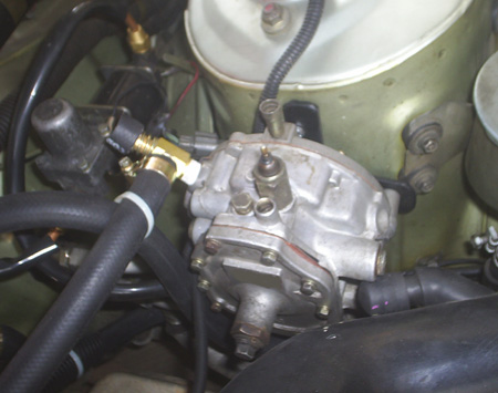

รบกวนพี่ๆด้วย ใครเคยจูน CefiroA 31 ช่วยผมหน่อย
จาก ออย
พฤหัสบดีที่ , 16/2/2549
เวลา : 11:51
58.8.74.240
อ่านแล้ว = 1526 ครั้ง
       คือตอนนี้รอบเครื่องได้แค่ 400-500 เอง วิ่งก็ไม่ออก กินตกโลละ 1.5 จูนเองไม่เป็นรบกวนพี่ๆด้วย ตามรูปนะครับ(หม้อต้มเก่าญี่ปุ่น มิกไม่รู้)
 จาก ออย
 พฤหัสบดี, 16/2/2549
12:09
58.8.74.240
       รูปหม้อต้ม

       แล้วโหมดน้ำมันเป็นเช่นไรครับ รบกวนแจ้งข้อมูลเพิ่มเติมหน่อยครับผม เพราะสาเหตุอาจไม่ได้มาจากระบบแก๊สเพียงอย่างเดียว อย่าพึ่งตัดพ้อสิครับ สู้ ๆ ๆ

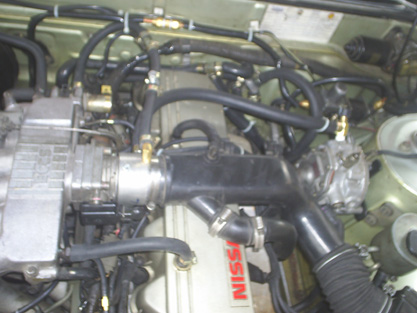

       ติดมิกเซอรืผิดที่ครับตอนนี้มอเตอร์เดินเบาดูดอากาศหน้ามิกเซอร์โดยที่ไมแก๊สผสมไปด้วย เวลาแอร์ทำงานรอบจะตกอาจเกิดแบลคฟายใด้เพราะส่วนผสมบาง
ย้ายมิกฯ ไปอยู่ที่ปลายท่อฟลาสติกก่อนทอ่ยางเข้ากรองอากาศ สังเกตุที่ท่อพลาสติกมีท่อเล็กวิ่งไปที่มอเตอร์เดินเบา เวลาเครื่องชดเชยรอบแอร์มีแก๊สผสมอากาศ ส่วนผสมถูกต้อง OK เลย
