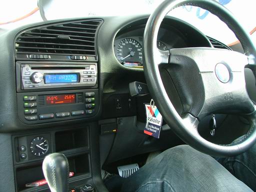

เพิ่งติดเสร็จ A/F meter
romeo
จาก โอ E36 TAC#5
อังคารที่ , 7/2/2549
เวลา : 16:08
202.44.8.122
อ่านแล้ว = 5877 ครั้ง

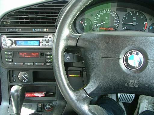

       เรื่องของเรื่องคือ....ติดเอง
แอบภูมิใจ แต่ ไม่รู้จะอวดใคร มา post ให้ดูซะงั้นอ่ะครับ เชิญชมครับ

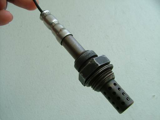

       ถามไปถามมา ได้คำตอบไม่ค่อยดีนัก.....
บ้างก็ว่า ..." ติดพ่วง sensor ตัวเก่าไปเลย........แต่สายไหนไม่รู้ หาเอาเอง"....search หาทั้งวี่ทั้งวัน ก็ไม่เจอ...เจอแต่ภาษาเยอรมัน อ่านไม่ออก.......ไปเจอเวบนึง ฝรั่งมันแต่งรถ ...มันก็ซื้อ O2 sensor อีกตัวมาติดเพิ่ม...อ้าว....ซะงั้น...รอถาม K_camry ดีว่า
K...ว่า ..."ติดเพิ่มดีกว่า"......เอ้า !! เอาก็เอาเพราะ O2 sensor ของ BM มันตั้ง 8000.....เดี๋ยวเจ๊งขึ้นมาจะยุ่ง...แล้วเดี๋ยวต่อพลาด ช็อตไปแล้วกล่องพัง จะซวยหนัก
ก็เลย ขอซื้อต่อ K มาในราคา 400 บาท ของโตต้า

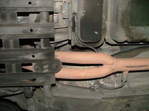

       ซื้อมาแล้วก็ต้องหาน็อตตัวเมียสักตัว เพื่อไปอ๊อก ทำเกลียวยึดกับท่อ
อ่านๆ มา เค้าว่า ตรงท่อที่รวมกันเป็นเส้นเดียวแล้ว........โชคร้ายจริงๆ รถรุ่นนี้มันอยู่ซะใต้ท้องรถเลย
เอาเป็นว่า เลือกจุดตรงข้ามกับ sensor อันเดิมนี่แหละน่าจะดีสุด

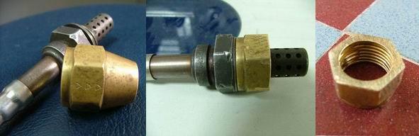

       อุตส่าห์ไปปรึกษา วิศวะเกิน แถวๆ นี้......เรื่องน๊อต + เชื่อม (เพราะผมไม่รู้เรื่องการเชื่อมเลย)
เค้าก็ให้น๊อต brass มา
เราก็อุตส่ามานั่ง เลื่อย หั่น ตะไบ จนสวยงาม (ดังรูป)
ปรากฏว่า ร้านท่อบอกว่า ทองเหลืองใช้ไม่ได้ครับ แป่วๆๆ

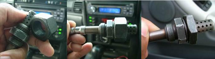

       เท่านั้นยังไม่พอ...คความพยายามยังไม่ลดละ
วิ่งไปหาซื้อน๊อตมาได้ ตัวเท่าควาย..(ใหญ่มาก มันใหญ่จริงๆ)
กลัวจะไม่สวย ก็เลย นั่งเลื่อย + ยืนเลื่อย ไปอีกครึ่งชั่วโมง (เกิดมาผมไม่คิดว่าจะได้เลื่อยเหล็กหนาขนาดนี้มาก่อน)
......โอเค พอดูได้..คราวนี้ไม่ตะไบแล้ว เหนื่อย เตรียมวิ่งไปเชื่อม

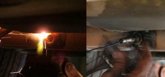

เจาะรู + เชื่อมน๊อตตัวเมียเข้าไปก่อน
จากนั้นก็ใส่ sensor ......อืม พอดูได้ ค่าเชื่อม 100 บาท + รอ 20 นาที

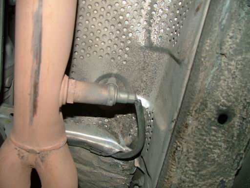

       จากนั้นก็นั่ง นอน มุด ต่อสายไฟ หาจุดยึด
สายสีฟ้า ต่อสัญญาณ
สายสีขาว ต่อ ground
สายสีแดง ต่อ + ผ่านกุญแจ
เสร็จครับ...เสร็จแล้ว test เบื้องต้น มันติด ใช้การได้....แต่วอร์มนานมาก
