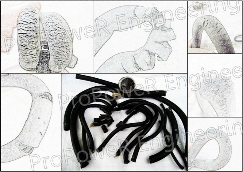

       หาเวลาดูแลรถกันซะหน่อยดีมั๊ย???
การรั่วของระบบแก๊สคงไม่มีใครอยากให้เกิดขึ้น จุดหลักๆที่เราพบเจอกันบ่อยๆคือ "ท่อแก๊สรั่วเพราะเสื่อมสภาพ"
ปัญหานี้คนดมแก๊สคงเลี่ยงไม่ได้ แต่สามารถตรวจสอบและป้องกันไม่ให้เกิดได้ฉุกเฉินได้ วันนี้เรามีวิธีมาบอกกัน!!
โดยปกติท่อแก๊สนั้นเราควรเปลี่ยนทุกๆ 2 ปี หรือตามสภาพการเสื่อมซึ่งบางคันก็มากกว่า4ปี ขึ้นอยู่กับความร้อนห้องเครื่องด้วย ร้อนมากก็เสื่อมเร็ว ร้อนน้อยก็เสื่อมช้า แม้ว่าเราจะไม่ได้ใช้แก๊สก็ตามเพราะท่อยางเหล่านี้มันอยู่หน้าเครื่องตลอดเวลา เดี๋ยวเจอร้อน เดี๋ยวเจอเย็น การเสื่อมจึงเป็นไปตามเวลา
สิ่งที่แสดงว่าท่อแก๊สเริ่มเสื่อมที่เจ้าของรถสามารถสังเกตุได้คือ
1. มีรอยปริ แตก ที่ตัวท่อแก๊ส อาจจะมากหรือน้อยก็แล้วแต่
2. สภาพท่อหมดความยืดหยุ่น ไม่นิ่ม แข็งแห้ง กรอบ
3. งอท่อไม่ได้ บีบไม่ลง หรืออาจหักคามือถ้ามันเสื่อมมาก
4. อาจมีกลิ่นแก๊สออกมาตามรอยปริ หรือตามจุดต่อ
5. เปื่อยยุ่ยจนติดมือ สามารถดึงขาดจากกันได้
ทั้งหมดนี้หากรู้ก่อน ก็แก้ไขได้ก่อน "การรั่วอาจไม่อันตรายถึงขนาดที่จะทำให้เกิดไฟไหม้แต่มันก็คงไม่ดีนักถ้าวิ่งไปแก๊สรั่วไป เพราะอะไรมันก็เกิดขึ้นได้ตลอดเวลา"
อย่างน้อยๆการรั่วซึมแบบนี้ก็ทำให้รถคุณกินแก๊สมากทีเดียว
ตรวจสอบระบบแก๊สกันด้วยนะคะ เราหวังว่าข้อมูลนี้จะเป็นประโยชน์กับคนดมแก๊สทุกท่าน เรายินดีขอเป็นส่วนนึงในการดูแลระบบแก๊สให้กับทุกท่านค่ะ
