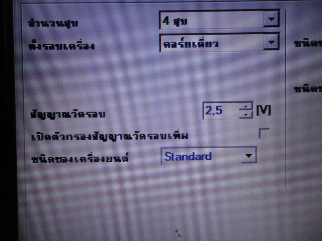

       ขอความกรุณาเพื่อน สมช ที่มีความรู้ครับ ผมกำลังติดตั้ง AC STAGE300 ISA ใน Swift ตัวใหม่อยู่แต่ยังจูนไม่ได้เพราะว่าวัดรอบที่โปรแกรมจูนไม่ขึ้นมาโชว์(ที่หน้าปัทม์รถขึ้นปกติ)คิดว่าต่อทุกอย่างครบถ้วนแล้วเพราะทุกฟังค์ชั่นขึ้นมาโชว์บนโปรแกรมจูนหมดแล้วมี pressure, injection time, temperature, ยกเว้นวัดรอบก็เลยยังจูนไม่ได้คลิกออโต้จูนซอฟแวร์บอกว่าให้ start emgine แล้วก็มี %Load ด้วยที่ยังไม่ขึ้น ข้อมูลเพิ่มเติมสำหรับการต่อวัดรอบ
- สายวัดรอบจากกล่อง AC เส้นสีน้ำตาล--> ต่อกับสายเส้นสีเขียวจากสูบ1 (คิดว่าต่อถูกต้อง : มีเพื่อนสมาชิกใช้เส้นนี้ต่อวัดรอบแยกมาตั้งไว้บนคอนโซล)ลองย้ายไปที่สูบ 4 ก็เหมือนเดิม
- ใช้ซอฟแวร์ ver 7.1.0.35
- ที่โปรแกรมจูนตั้งค่า RPM SIG ไว้ที่ 7 โวลต์
รบกวนกูรูหรือเพื่อน สมช ที่มีความรู้ช่วยชี้แนะด้วยครับว่าผมต้องไปปรับตั้งหรือแก้ไขตรงไหนบ้าง

       ลองแลือกใช้ 2.5V ดู ครับ 7V.ไม่เคยใช้
อีกอย่าง ACสามารถจิ้มหาRPMได้ โดยไม่ช๊อต และ ไม่มีอะไรเสียหาย ครับ
ใช้ได้แล้วครับตั้งไปที่ 2.5V ขอบคุณช่างกบมากครับ

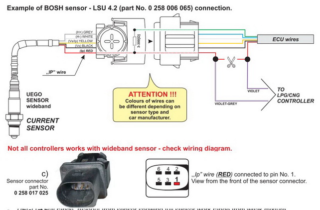

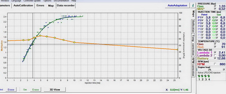

       เจอปัญหาใหม่ครับหลังจากทดสอบแบบยังไม่ต่อสาย lamdaไปหนึงถึงก็โอเคถึงแม้ว่าจะจูนไม่เข้าที่เข้าทาง ก่อนที่แก๊สจะหมดถังไฟเช็ตเอนจิ้นขึ้นค้างถอดแบ็ตก็ไม่หาย เมื่อวานลองต่อ lamda ตามคู่มือเป็นแบบ UEGO ก็ตัดต่อสายตามรูปแต่สายที่ตัวรถจะเป็นสีเหลือง หลังจากต่แสาย lamda เข้าไปและเลือกเป็น UEGO-->voltage ทดสองเปลี่ยนเป็นแก๊สดูรอบเดินเบาสั่นกระพือ แต่น้ำมันยังใช้ได้ปกติดี ลองออโต้จูนดูใหม่คราวนี้แย่กว่าเดิมอีกจากเดิมออโต้จูนแล้วค่าตัวคูณมาในช่วง 1.24-1.3 คราวนี้ไปถึง 1.45 รอบกระพือมากขึ่นพาลไปถึงน้ำมันด้วยขับน้ำมันก็ไม่ได้รอบกระพือเหมือนวิ่งไม่ครบสูบ ครั้งแรกดับเครื่องสตาร์ทใหม่ก็หายวิ่งน้ำมันได้แต่ตอนนี้ ดับสตาร์ทใหม่ก็ยังเป็น สงสัยเรื่องสาย lamda
ตอนนี้กำลังถอดแบ๊ตรีเซ็ตแล้วว่าจะปลดสาย lamda ออกแล้วลองใหม่อีกที

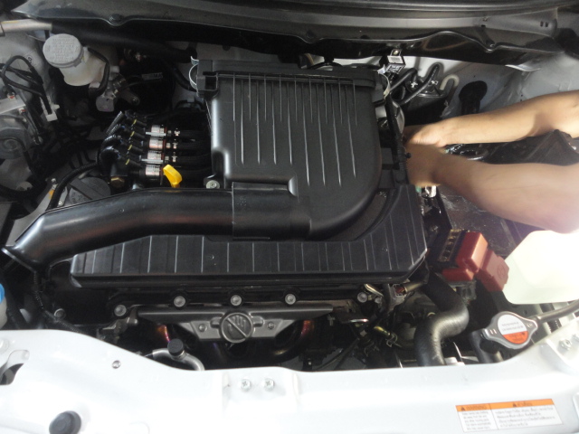

       เจอปัญหาแล้วครับ ตอบประกอบคืนดันจัดท่อแก๊สไม่ดีเลยวางกล่องกรองอากาศลงไปทับท่อแก๊สที่จะไปจ่ายให้กับสูบ 4 บี้อาการก็เลยเหมือนเดินไม่ครบสูบ เจ้า swift มันหาที่วางรางหัวฉีดยากไม่มีทางเลือกท่อจากหัวฉีดไปหาท่อไอดีรถก็เลยต้องยาวไปด้วย
---> ตอนนี้กำลังหาทางจัดวางรางหัวฉีดใหม่เพื่อให้สายสั้นลง แล้วจะมาอัพเดทข้อมูลอีกรอบครับ

       ลองออโต้จูนและออนบอร์ดจูนวันนี้ได้ผลเป็นที่น่าพอใจ
ขอบคุณช่างกบโอ๊บโอ๊บ สำหรับคำแนะนำ
