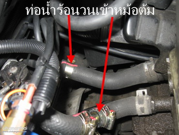

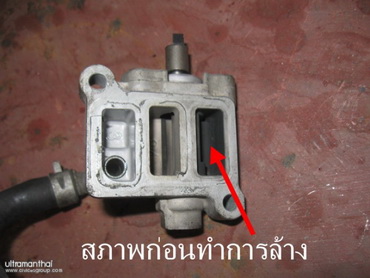

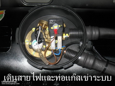

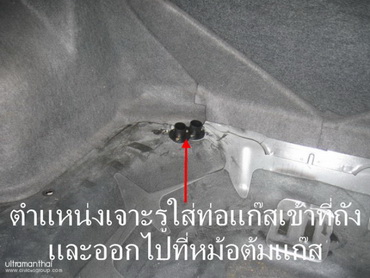

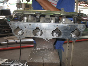

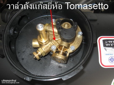

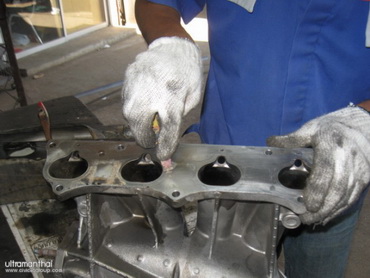

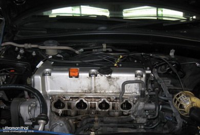

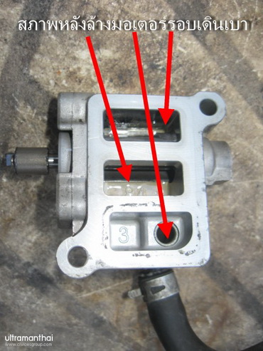

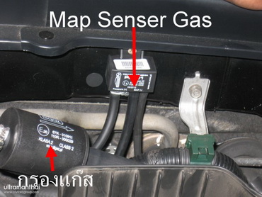

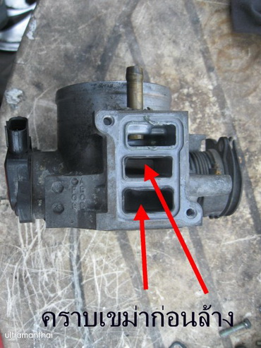

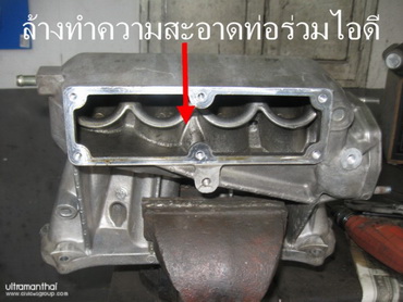

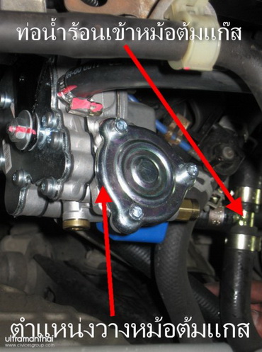

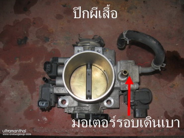

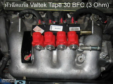

       Honda Dimension เป็นรถที่ติดตั้งแก๊สมักจะเจอปัญหาอาการเบาสั่น,เบาดับ,สารพัดจะดับ
เป็นที่กล่าวขวัญในตระกูลของ Honda แต่ถ้าติดตั้งถูกวิธี ปรับจูนได้ตามความต้องการของเครื่องยนต์ อาการดังกล่าวก็ไม่เกิด รูปภาพเหล่านี้เป็นอีกหนทางหนึ่งให้ท่านศึกษาดูวิธีการ เผื่อท่านติดแก๊สในวันข้างหน้าจะได้มีข้อมูลตัดสินใจ
