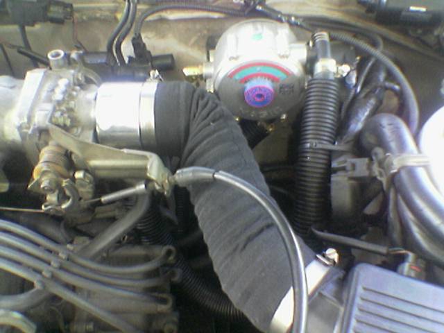

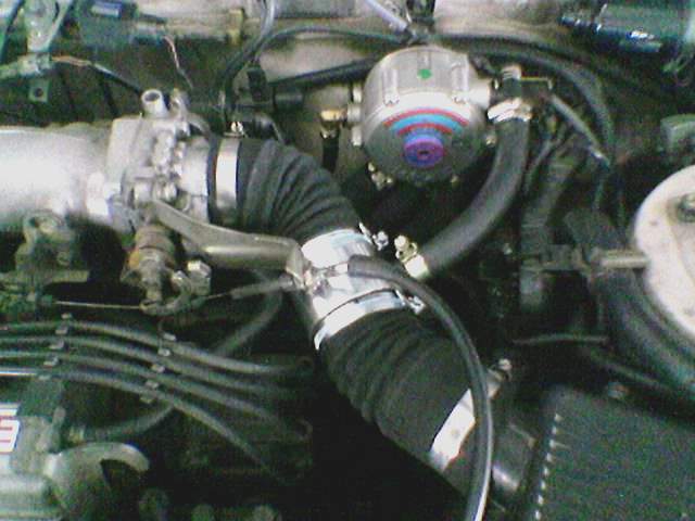

       วันอาทิต ที่ผ่านมาได้มีโอกาศ ติดรถคุณ หนุ่มพระราม 5
ผลอกกมาเป็นที่น่าพอใจ ครับ
(รอรูป จากของจริง เพื่อเปรียบเทียบ)

หนุ่มพระรามห้า
 จาก หนุ่มพระรามห้า
 จันทร์, 30/1/2549
12:38
203.150.32.57
       มาแล้วค๊าบบ...พอดีเมื่อเช้าติดงานด่วน...รูปนี้มืดไปนิดนึง
บอกได้เลยครับว่า งานนี้เป็นงานศิลป์ พื้นที่ของรถรุ่น 3s-fe ค่อนข้างแคบ
หากดูจากภาพเดิม ท่อจะงอมาก หายใจไม่สะดวก
การย้ายมิกซ์ครั้งนี้ คุณแอ้มขยับอยู่หลายที กว่าจะเข้าที่เข้าทาง
ต้องตัดแต่งท่อยางให้ได้มุม และก็ได้โอกาสตัดท่อแก๊สขาออกจากหม้อต้มให้สั้นลง
ผลดีกว่าที่คาดไว้ หายใจสะดวกขึ้น แก๊สจ่ายทันใจ กดขึ้นตามเท้า ที่เหลือคือ
วัดอัตราสิ้นเปลือง นี่คุณแอ้มยังบอกอีกว่าใจจริงอยากจะย้ายมิกซ์ออกมาใกล้
กรองอากาศให้มากกว่านี้อีก งานนี้ต้องขอขอบคุณ คุณแอ้มและครอบครัว ครับ
อิอิ ก็แหมวันอาทิตย์เป็นวันของครอบครัวหนิคับ เลยรบกวนเวลาไป 2 ช.ม.
