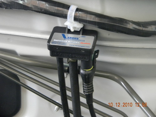

       รถผม Ford Escape 2005 3.0 V.6 ติดแก๊ส Versus หลังจากรับรถมาได้ 2 วันเจอแก๊สรั่วครับ รั่วต่อข้อต่อสามทาง ออกจากหม้อต้ม ขับเขาร้าน ตรวจดูเจอข้อต่อสามทางรั่วครับ โดยต้องไปขยับดูถึงจะรู้ว่ารั่ว (แต่ผมสงสััยว่าตัว Map Sensor ทำไมไม่ตัดการทำงานระบบแก๊ส เพราะว่าในการขับมันจะต้องมีการขยับอยู่แล้ว ดังนั้นมันจะต้องมีแก๊สรั่วออกมา ) ผมจึงไปถามทางร้าน ได้คำตอบว่า แก๊สรั่วไม่เยอะ มัน ผม งง เลย ผู้ที่รู้ช่วยตอบทีครับ

       ท่อที่บอกมานั้นเป็นท่อแวคคั่มครับ ไม่เพียงแค่จะรั่วตอนขยับท่อหรือแม่แต่จะถอดท่อที่ว่านี้ออกมา ระบบแก๊สก็จะไม่ตัด 100 % เพราะในท่อแวคคั่มจะไม่มีแก๊สอยู่เลย ท่อแวคคั่มรั่วจะไม่เกิดอันตรายครับ เพียงแต่รอบเดินเบาไม่นิ่งแค่นั้นเอง
ระบบแก๊สจะตัดต่อเมื่อ ท่อที่อยู่อยู่ข้างๆกับท่อแวคคั่ม ที่เขียนว่า Pressure รั่วเท่านั้นที่จะตัดระบบแก๊สครับ(แรงดันแก๊สต้องต่ำกว่าค่าที่กำหนดมาในโปรแกรม)
