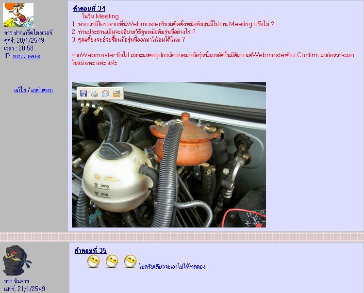

ว่าแต่ว่าท่านประธานรู้วิธีจูนหม้อต้มของWebmasterหรือยัง เห็นว่าวันที่ 4 จะขับไป ผมสัญญาว่าหากWebmasterขับรถที่ติดหม้อต้มรุ่นนั้นไปในงาน ผมจะแสดงอุปกรณ์ควบคุมแบบอัตโนมัติให้ดู เหอะ เหอะ เหอ

       ไม่ทราบเรื่องเลยครับ พี่ หม้อ อะไรของเค้า ครับ

       หม้อใบนี้ไง........ท่านประธาน

08:56
61.91.166.134
       นี่แหละครับหม้อต้มรถคุณนินจา ผมประทับใจที่สุดเลย รุ่นนี้ท่านประธานอย่าเปิดฝาทันทีนะครับเดี๋ยวจะยุ่งกันใหญ่
