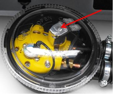

       ผมขับnew vios วิ่งได้ประมาณ 85,000 km ติดตั้ง LPG versus , OMB ถัง 58 ลิตร วิ่ง 1300 km ตอนนี้มีเสียง
1. มีเสียงดังแต็ก 1 ครั้ง หลังจากสตาร์ทเครื่อง
2. ขับประมาณ 20-30 km ถึงที่ทำงานแล้วดับเครื่องยนต์ มีเสียงดังติ๊ก ติ๊ก ดังต่อเนื่องที่ถังแก๊ส
(ดังเบากว่าข้อ 1) แล้วสักพักก็หายไป
3. ชุดวาล์ว OMB ที่ติดตั้งที่ถัง ที่มีสายไฟต่อสองเส้น ปกติแล้วน๊อตตัวเมียเบอร์ 8 จะขันไว้หลวมหรือแน่นครับ

       1.เสียงติ๊กดัง 1 ครั้ง หลังสตาร์ทเครื่อง เป็นเรื่องปรกติครับ หมายถึงติ๊กที่ถังกับที่หม้อต้มเปิดครับ
2.เช็คดูปลั๊กขั้วบวกที่ติ๊กแก๊ส สายกราวด์ และน็อตเบอร์ 7 ที่ยึดติ๊กแก๊ส อาจมีจุดใหนจุดหนึ่งไม่แน่นครับ
3.ต้องขันให้แน่นครับ

       ผมลองขันน๊อตให้แน่นแล้วครับ และเสียงก็หายแล้วด้วยครับ
