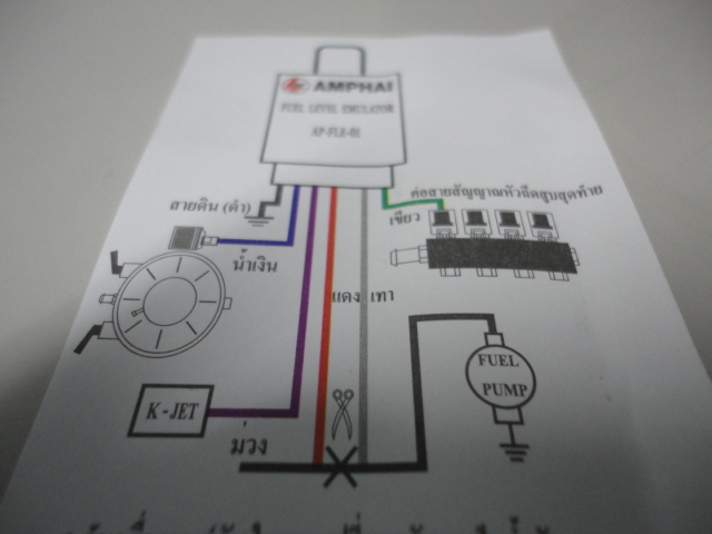

       รถของผมเปลี่ยนน้ำมันเป็นแก๊สไม่สะดุด เนียนดี แต่เวลาเปลี่ยนจากแก๊สเป็นน้ำมัน สะดุด แบบบี้รถผมปกติหรือไม่ครับ
ทศพร
 จาก ช่างกบ โอ๊บ โอ๊บ
 ศุกร์, 26/10/2555
07:44
110.169.140.52
       ถ้ารถคุณpump ตัดปั๊มติ๊กน้ำมันด้วย ก็มองว่าปกติ ครับ ถ้าไม่ตัด ต้องหาสาเหตุ ครับ

       ช่างกบครับ อยากทราบว่าปั้มติกมันทำงานอย่างไรครับ อยากให้อธิบายเพิ่มหน๋อย พอดีตอนไปติดแก๊สช่างเขาอธิบาย งง
ทศพร
 พฤหัสบดี, 1/11/2555
06:31
110.168.0.202
       ปั๊มติ๊ก ทำหน้าที่ ดูดน้ำมันไปให้หัวฉีดน้ำมันใช้ ในระบบของปั๊มติ๊กมี3ส่วนหลักๆ ครับ
1.สร้างแรงดันน้ำมัน
2.รักษาแรงดันน้ำมัน
3.ระบายแรงดันน้ำมันส่วนที่เกินกับไปยังถังน้ำมัน ครับ
การตัดปั๊มติ๊ก ก็คือการหยุดการทำงานของปั๊ม(ด้วยวิธีการตัดไฟฟ้า) ขณะที่เราใช้แก๊ส ครับ
เป็นฟรังส์ชั่นเสริมที่ช่างไทย ประยุกต์เข้ามาใช้ในระบบแก๊ส เพื่อรักษาส่วนของปั๊มไว้ไม่ให้ชำรุดสึกหรอ เร็วมากนัก ต่างประเทศ อากาศเย็น อาจไม่จำเป็น บ้านเรา อากาศร้อน อุปกรณ์เสียหายเร็ว ครับ
