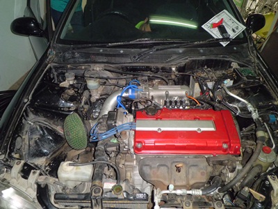

ขอข้อมูลแก๊สระบบหัวฉีดสำหรับH22Aหน่อยคร๊าบพี่ๆ^^

       ลองพยายามค้นดูจากกระทู้เก่าๆแล้วครับแต่ไม่เจอ รบกวนหน่อยนะครับ เป็นเครื่องH22Aรหัส304**** ติดในAccordท้ายก้อนเดียวปี94 อยากติดในระบบหัวฉีดแต่ไม่รู้ว่าจะติด หัวฉีด วาล์ว หรือหม้อต้มของยี่ห้ออะไรดี แล้วก็ร้านที่ติดตั้งในกทมที่ได้มาตราฐานด้วยนะครับ ขอบพระคุณครับ -/l\-

       ดูยี่ห้อที่คนใช้เยอะที่สุดในตลาด จะได้บำรุงรักษาง่ายเข้าร้านไหนก็ทำได้ ยี่ห้อหม้อต้มกับวาว์วแนะนำยี่ห้อโทมาเซ็ตโต้(ดีที่สุดในตลาด)ราคาแตกต่างจากยี่ห้ออื่นหลักพันUP หม้อต้มก็ใช้แบบ200แรงม้าเพื่อให้จ่ายแก๊สได้เพียงพอตามspecเครื่องยนต์ตัวนี้ ปรึกษาได้นะคะ0832020208

202.91.18.201
       เครื่องยนต์ของH22แรงม้า190ม้าหม้อต้มทั่วไป140ม้าไม่พอนะคับต้องใช้หม้อต้มที่รับได้มากกว่า190ม้าผมแนะนำหม้อต้มKMEตัวเงินนะรับแรงม้าได้285ม้าชุดแก๊สก็ACราคา 26000 รับรองแรงแน้คับ ติดต่อ ได้ที่ช่าง กาเหว่าTR 083-7552270
