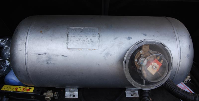

       พอดีตอนซื้อรถมารถติดแก๊สมาแล้ว..แต่ยังไม่ได้แจ้งลงในเล่ม..ไปดูที่ถังแก๊ส..ไม่แน่ใจว่าเป็นถังของอะไร...และถังแบบนี้จะตรวจผ่านไหมครับ...ฝากทุกท่านช่วยพิจรณา ด้วยนะครับ

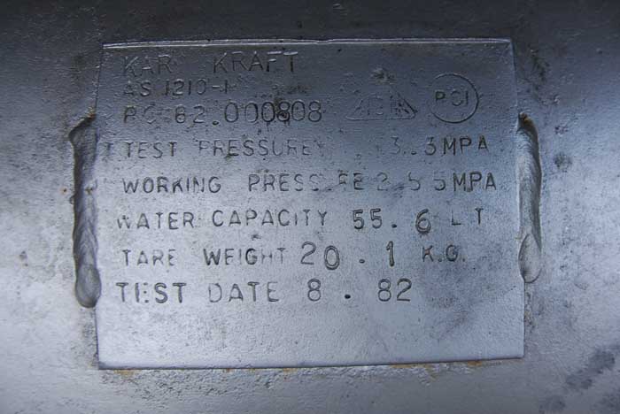

       อีกภาพนะครับ

       ผมว่าน่าจะเป็นถังนอกครับ ถึงได้ไม่มีตรา มอก. ดูแล้ว ถังใบนี้เอาไปจดลงเล่มไม่ได้แน่ครับ

       ไม่น่าจะผ่านนะครับ
เพราะถังมีอายุการใช้งาน 10 ปี
ถังของพี่น่าจะประมาณ 29 ปีแล้วมั้งครับ
ตั่งแต่ปี 1982 ตอนนี้ 2011
