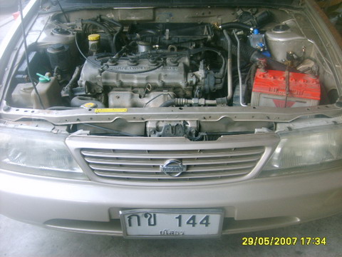

       คือกำลังอยากติดแกสอะครับ ตามคำถามเลยครับ
ติดแกสระบบดูดก็พอไม่ต้องถึงกับหัวฉีดหรอก
มีร้านไหนแนะนำบ้างครับอยู่ฝั่งธน
nissan sunny b14 ต้องระวังเรื่องอะไรบ้างครับถ้าจะติด

       ระบบดูด ทำงานง่ายๆ แรงดูดแรง จ่ายแก็สมาก แรงดูดน้อย จ่ายแก็สน้อย มีตัวปรับอยู่ 3 แห่ง
1. Sense ปรับความไว ให้เปิดและปิดให้พอดีกับความต้องการของเครื่องยนต์ขณะนั้น
2. Idle ปรับเดินเบา เมื่อเบาคันเร่ง ลิ้นปีกผีเสื้อปิด แก็สจะส่งทางวงจรเดินเบา ไม่ให้เครื่องดับ
3. Power ปรับขนาดรูส่งแก็สปลายทาง ไม่ให้บางหรือหนาเกินไปในรอบสูง
ข้อมูลที่ระบบต้องการ ไม่มี ถ้าปรับ 3 ตัวนี้ได้พอดี เครื่องยนต์ก็ทำงานได้ดี ถ้าปรับจนสุดทั้งสองทางทั้งสามตัวแล้วยังไม่ดี ก็ต้องเปลี่ยนอุปกรณ์ เช่น หม้อต้ม ขนาดมิกซ์ ฯลฯ แล้วปรับใหม่ให้พอดี
ระบบหัวฉีด ปรับปรุงมามากแล้ว แต่ต้องการข้อมูลจำนวนมากในการนำไปประมวลผล เพื่อตัดสินใจว่าจะฉีดปริมาณแก็สเท่าไรดีในแต่ละรอบการจุดระเบิด เช่น ความร้อน รอบเครื่องยนต์ ปริมาณออกซิเจนที่ไอเสีย ฯลฯ
ถ้ารถคุณเป็นเครื่องหัวฉีดอยู่แล้ว มี input เหล่านี้พร้อม ก็น่าจะติดแก็สระบบหัวฉีดนะครับ
ถ้าเครื่องคาร์บูเรเตอร์ บางรุ่น อาจจะใช้ระบบหัวฉีดก็ได้ เพราะเริ่มมีเซนเซอร์เหล่านี้บ้างแล้ว
ปัญหาการใช้แก็ส มีทั้งสองระบบครับ ติดแล้วไม่น่าจะจบ ศึกษาสักเล็กน้อย แล้วใช้มันอย่างมีความสุขดีกว่าครับ มีปัญหาก็แก้กันไป

       ผมก็ b14 ครับ ปี99 ผมติดหัวฉีดครับ วิ่งดีไม่ต่างกับน้ำมัน ถ้าจะติดก็หัวฉีดเลยครับ รุ่นนี้ก็ไม่ได้เก่ามากขนาดต้องติดแบบดูดนะ แพงหน่อย แต่ลงทุนทีเดียวให้จบดีกว่านะ
