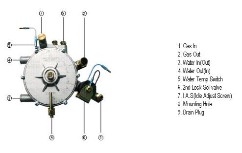

       ผมอยากจูนแก๊ส(mixer)เองได้วิธีแล้วติดที่อุปกรณ์หม้อต้มที่ใช้ไม่ตรงกัน ผมใช้หม้อต้ม HANA หารูปมาได้ตามที่แนบมาแต่รายละเอียดที่หามาไม่มี sense valve ในภาพมีแต่ Idle valve คำถามsense valve ในภาพเป็นตัวเดียวกับ Idle valve ในภาพใช่หรือไม่แล้ว เราจะตั้งตามวิธีปกติได้หรือไม่อย่างไรครับ

       ใช่ครับ ได้ตามปกติครับ
