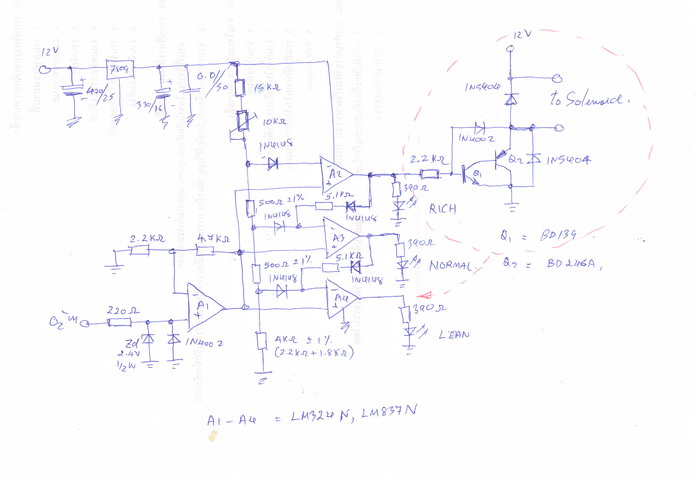

       เมื่อวานนี้เลิกสอนตอน 19.20 น. กลับไปออกแบบที่บ้านถึง 22.50 น. เช้านี้มาที่ทำงาน 36.30 น. ลองซิมมูเลตใน Electronics Workbench และแก้ไขค่าอุปกรณ์บางตัวให้เป็นไปตามค่าในท้องตลาด(ค่ามาตรฐาน) แล้วก็ออกมาเป็นแบบนี้ แต่ยังไม่ได้ลองอุปกรณ์จริงใน Proto Board นะครับ เพราะยังไม่มี LM324N BD246A โซลินอยด์ ที่จริงถ้า Drive Relay แล้วไปต่อโซลินอยด์ อีกทีก็น่าจะทนกว่าการใช้ Power Darlington หากเวลาในการสวิตช์ไม่มากเกินไป

       ถ้ามีคนที่ถนัดด้าน Microcontroller พวก PIC หรือ 8051 มาเขียนโปรแกรมให้ น่าจะใช้อุปกรณ์ไม่เกิน 10 ตัวนะครับ ผมจะลองดูก่อนครับ แต่ผมเขียนเป็นกับ PIC เบอร์ใหญ่ (16F877 ราคาแพงกว่าเบอร์เล็ก) ถ้าสำเร็จแล้วจะมารายงานผลนะครับ
