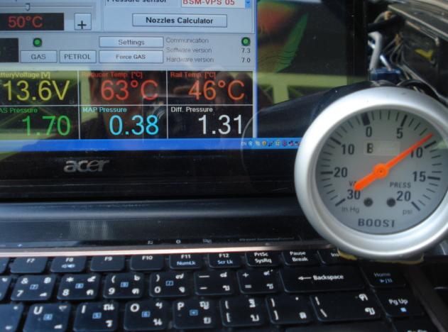

       สำหรับชาว BSM,GASiTALY,BARBOLINI เรื่องของค่า driff pressure กับ lpg pressure ที่ใช้งานจริง
Mr.Lek
 จาก Mr. Lek
 จันทร์, 26/7/2553
17:58
1.46.219.212
       แถมครับ

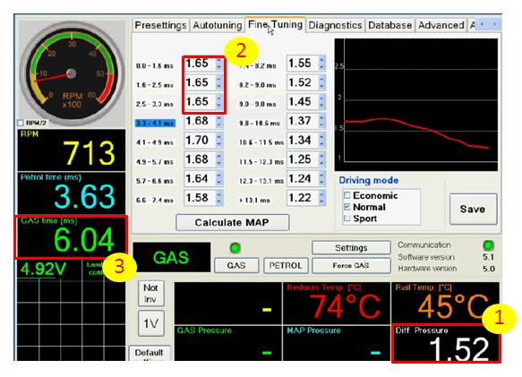

       สวัสดีครับทุกคนเห็นพักหลังเจอปัญหากันเยอะ ก็เลยมีเทคเนคตรวจสอบเบื้องต้นมาฝาก
1, ค่า driff pressure ควรอยู่ที่ประมาณ 1.50 -1.55 bar (รอบเดินเบาปิดแอร์)
2, ค่าตัวคูณ ควรอยู่ประมาณ 1.40 - 1.70 หลังจากทำ auto tune ( ไม่รวมการฉีดแบบ full group)
3, เวลาของหัวฉีดแก๊สไม่ควรต่ำกว่า 4.0 ms. ขณะเดินเบาปิดแอร์

       หลังจากที่ทำการ auto tune เสร็จแล้ว กด save แล้วไปที่หน้า fine tuning เพื่อปรับค่าแบบหยาบๆ อีกรอบหนึ่งครับ โดยปรับดังนี้ครับ
1 ปรับโหลดในช่วงเดินเบาปิดแอร์ / เปิดแอร์,เปิดไฟ/ เข้าเกียร์,หมุนพวงมาลัย โดยกดเป็นน้ำมันแล้วจำหรือจด ค่าpitrol time ทั้ง 3 โหลด แล้วเปลี่ยนเป็นแก๊สแล้วปรับค่าตัวคูณเพิ่มหรือลด ให้ค่า pitrol time เท่ากันหรือใกล้เคียงกับตอนที่ใช้น้ำมันให้มากที่สุด
2 ขับรถในความเร็วคงที่ให้โหลด(สีฟ้า) เลื่อนไปเลื่อยๆ แล้วจดไว้เวลาที่วิ่งน้ำมัน แล้วเวลาที่วิ่งแก๊สก็ขับเหมือนเดิมและดูค่า pitrol time ว่าเท่ากับเวลาที่เป็นน้ำมันหรือไม่ ถ้าไม่ให้ปรับแก้ (ถ้าเวลาน้อยกว่าตอนที่เป็นน้ำมันให้ปรับค่าตัวคูณลง แต่ถ้ามากกว่าตอนใช้น้ำมันให้ปรับตัวคูณเพิ่ม ทำให้ครบทุกช่อง อย่าลืมเมื่อปรับเสร็จให้กด calculate และ save
3 ถ้าการตอนสนองยังไม่ถูกใจก็ไปที่ menu MAP แล้วทำการดูค่าตามโหลดการใช้งานแล้วปรับในช่วงโหลดนั้นๆ

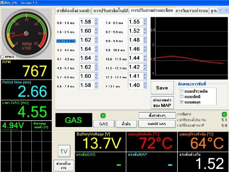

 เสาร์, 2/10/2553
10:40
125.24.74.49
       รายละเอียดของผมเป็นแบบนี้ปกติไหม หรือต้องแก้ไขตรงไหนป่าวครับ
Mr.Lek
 จาก Mr. Lek
 เสาร์, 2/10/2553
12:47
1.47.154.62
       ปรับค่า driff pressure หรือแรงดันต่างกัน ขึ้นไป ที่ 1.5 bar แล้วลอง autotune อีกทีครับเพราะตอนนี้ดูค่าแรงดันต่ำไป สังเกตที่ค่าตัวคูณ 3 ช่องแรกสูงไป ถ้าปรับแรงดันขึ้นแล้ว autotune ใหม่ผมว่าค่าตัวคูรน่าจะลดลงมาสักประมาณ 1.5 - 1.7 น่าจะได้ และเส้นกราฟ ตั้งแต่ช่อง 1 - 5 ดูแล้วมันหยักเกินไป มันน่าจะเป็นเส้นที่ค่อยไต่ขึ้นไปจะ smooth มากกว่า ยกตัวอย่างเช่น 1.86 / 1.86 / 1.90 /1.92 / 1.94 / 1.96 เป็นต้น ปรับให้เป็นภาพรวมไปก่อน แล้วถ้าอยากปรับแต่งละเอียดมากยิ่งขึ้น ให้ไปที่หน้า MAP แล้วปรับเพิ่มหรือลด เป็นเปอเซนจะดีกว่าครับ

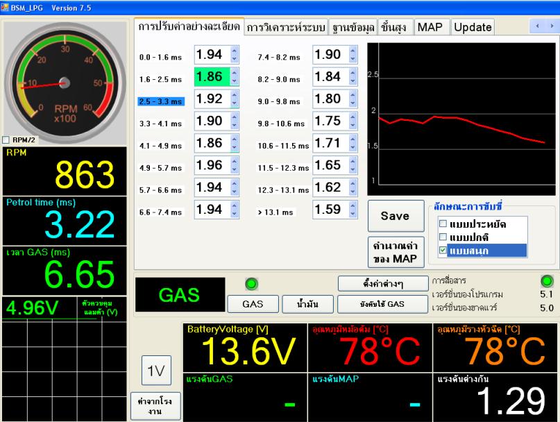

jeab-evo
 จาก เจี๊ยบ
 จันทร์, 4/10/2553
13:04
125.24.83.76
       ปรับแล้วได้หน้าตาแบบนี้ ดีขึ้นยังครับ
jeab-evo
 จาก เจี๊ยบ
 จันทร์, 4/10/2553
13:05
125.24.83.76
       อีกหน้าครับ
Mr.Lek
 จาก Mr. Lek
 อังคาร, 5/10/2553
22:32
115.67.129.24
       ประมาณนี้แหละครับ แล้วการตอบสนองของเครื่องยนต์ละครับเป็นไงบ้าง ลองขับแล้วดูโหลดสูงๆ ดูครับว่าเป็นยังไง ถ้าบางก็ปรับเพิ่ม ถ้าหน้าก็ลดลง ปรับเสร็จอย่าลื่มกด คำนวนค่าของ MAP และ save นะครับไม่งั้นค่าที่ปรับมาก็จะไม่ถูกกล่องคำนวณให้ ลองดูครับ
