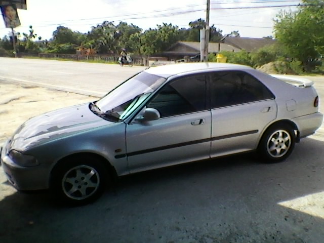

       รถผมยี่ฮ้อ Honda civic 4d ปี 93 auto เครื่อง Vtec ติด LPG หัวดูด
เป็นรถที่ซื้อมือสองมาครับ ตอนแรกมีปัญหารถวูบดับเวลาจอดติดไฟแดงหรือช่วงรถติด อาการนี้จะไม่เกิดเมื่อปิดแอร์ครับ เลยเอาไปให้ช่างล้างปีกผีเสื้อ และเปลี่ยนหัวเทียนใหม่
ทำเสร็จรอบแรก รถวิ่งแรงดี แต่ว่าก็ยังเจอปัญหาวูบดับอยู่ดีแถมกินแก๊ซมากกว่าเดิม เลยเอาไปให้อีกอู่จูนดูครับ โดยบอกปัญหาเดิม คือรถวูบดับ และ กินแก๊ซ ช่างเค้าก็เลยจูนให้บางลง
ส่วนปัญหาวูบ ได้จัดการตั้งสายขันเร่ง (สังเกตเห็นช่างให้แจหกเหลี่ยมตัวเล็กๆ หมุนอยู่แถวใต้ๆสายคันเร่ง) คราวนี้เมื่อเปิดแอร์ปิดแอร์ รอบวิ่งอยู่ 1500 ถ้าเปิดแอร์ อยู่ที่ประมาณ 900-1000 ปัญหาวูบดับหายไป คราวนี้ไฟเช็คสีส้ม ติดบ่อยตลอดขึ้น มันจะมีปัญหาภายหลังรึเปล่าครับ แบบนี้ จริงๆไม่ชอบให้เครื่องมันเสียงดังอื้อๆครับ เพราะบางครั้งก็ไม่ได้เปิดแอร์ รบกวนผู้รู้ช่วยชี้ทางสว่างหน่อยครับ กระผมมือใหม่ LPG ครับ
