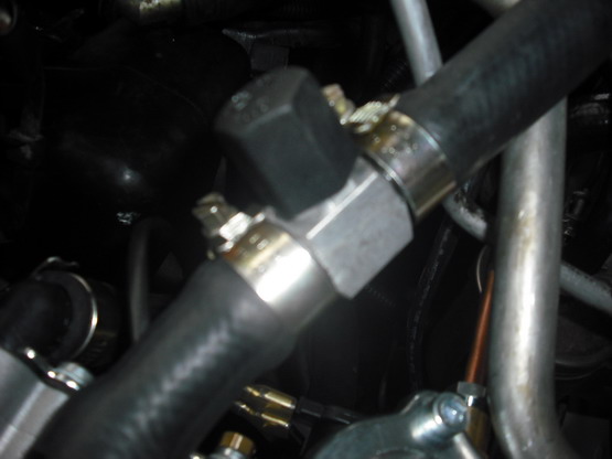

       อีคา ปี 93 คาบู
กินแก๊สมากคับ
พึ่งติดมาได้สี่ัวัน
เติมไป 400 บาท ถัง 58 ลิตร
วิ่ง 200 กิโล เหลือประมาณ 1 ใน 4 คับ
ปกติหรือเปล่าคับ
แต่เครื่องดีคับ เร่งไป ไม่มีดับ ไม่สั่น เลย
ต้องจูนแก๊สออก หรือทำยังไงดีคับ จะให้ประหยัดๆอีก ตอนนี้ตกกิโลละสองบาทได้
ขอบคุณคับ

       ลืมคับบบ
ติดแบบ ดูดคับ
หม้อต้มอิตาลี่

       ขออภัยคับ
วิ่งได้ประมาณ 140 กิโลคับ เหลือไม่ถึงขีดคับ

       หมุนปรับที่ตัวปรับกลางนิด หมุนเข้านะไม่ต้องถึงรอบ อาจจะกินแก๊สลงมาหน่อย แต่ถ้าเร่งไม่ขึ้น ก็ลองปรับขึ้นมาอีกนิด ปรับที่ละนิดนะครับ ตัวนี้น่าจะได้ประมาณ กิโลละ 1.50 ไม่เกินนี้ครับ
