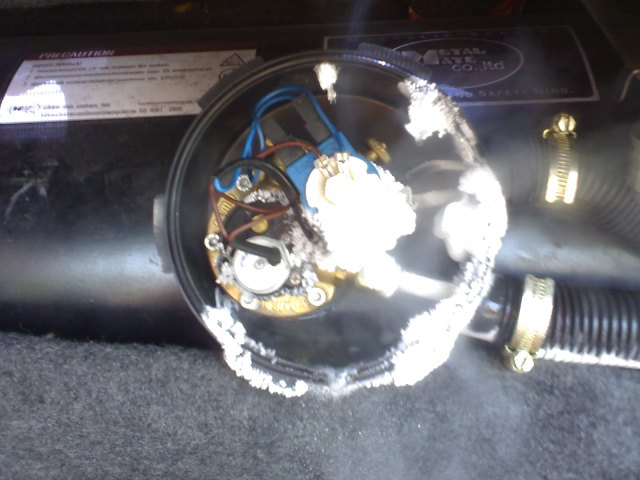

       พอดีแก๊สหมดไปเติมมา 200 บาท ออกจากปั๊ม Gas ไป มีกลิ่น Gas เข้ามาในตัวรถเลยลงไปเปิดกระโปรงหลัง งานเข้าคับ Gas รั่วออกมาตรงมัลติวาล์ล ตกใจไปเครื่องยนต์ก่อนกลัวระเบิด โทรไปถามช่างที่ติด Gas ต้องทำไง Gas มันรั่วจากมัลติวาล์ล ช่างบอกว่าปิดไม่ได้ ให้จอดรถในที่โล่ง รอกว่า Gas จนหมดแล้ว ค่อยใช้น้ำมัน มาที่อู่มาเปลี่ยน มัลติวาล์ลใหม่ เดี๋ยวเอารูปมาให้ดูนะคับตอนที่แก๊สรั่ว มัลติวาล์ลเป็น ยี่ห้อ FEMA ติดมา ปีครึ่ง นี่แระคับข้อเสียมัลติวาล์ลถ้ารั่วจากจุดนี้เราแก้ไขอะไรไม่ได้เลย ได้ยืนดูอย่างเดียว ปิดแก็สเหมือนรถ Taxi ได้ในกรณีฉุกเฉิน

       งั้น super valve ก็ดีกว่า เปิด ปิด ด้วย solenoid แล้วยังมี valve ที่ปิดดว้ยมือ แกสก้ไม่ต้องปล่อยจนหมดถัง ปล่อยเฉพาะส่วนที่อยู่ในท่อทองแดงเท่านั้น
