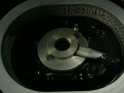

       รถผมเป็นเครื่องคาร์บู ไปติดมาเกือบ 6 เดือนแล้วครับ มีช่วงหลังที่มีปัญหาเข้าไปจูนมา 2-3 ครั้งแล้ว พอออกมาสักระยะก็จะเป็นอีก อาการคือ ก่อนหน้านี้จะเปิดแอร์ได้แต่เวลาจอดรอบจะมีตกเป็นบางครั้งและมีดับบ้าง แต่ตอนนี้วิ่งแก๊สเปิดแอร์ไม่ได้ พอจอดจะดับทันที หากวิ่งตอนปิดแอร์ ถ้าเจอรถติดๆ เวลาออกตัวจะมีดับบ้าง และเวลาออกตัวหรือเข้ากลับรถใต้สะพานพอจะเร่งเหมือนรถจะดับ เร่งไม่ขึ้นเลยต้องรอสักพักถึงจะสามารถวิ่งได้(เร่งไม่ขึ้น)โดยความเร็วสูงสุดที่ทำได้ตอนนี้ไม่เกิน 100 กม/ชม ช่วยแนะนำวิธีแก้ไขให้ก่อนได้มั้ยครับ เพราะกลุ้มมากครับเข้าไปหาช่างจนช่างบอกให้จูนเองแล้วออะ เป็นที่ต้องจูนหรือเป็นที่อุปกรณ์อะไรหรือเปล่าครับ ขอบคุณครับ เห็นน้องที่พอเป็นช่างบอกว่าใช้แก๊สถ้าเปิดฝาหม้อน้ำเวลาเร่งเครื่องจะเหมือนน้ำในหม้อจะดันออกครับ ก่อนหน้านี้ได้ไปเปลี่ยนสายพานทามมิ่ง/ปั้มน้ำ/น้ำมันเครื่อง/กรองน้ำมันเครื่อง/ล้างหม้อน้ำ แต่ยังไม่ได้ลองใช้น้ำมันว่าจะเป็นแบบเดียวกันหรือเปล่าครับ เพราะวิ่งน้ำมันปกติทุกอย่างเปิดแอร์ได้

       ระบบแก๊สน่าจะเป็นแบบมิกส์นะครับเครื่องคาร์บูเรเตอร์
น่าจะเป็นที่กาติดตั้งครับ
1.ตอนติดตั้ง ช่างติดตั้งได้ติดหัวมิกส์ไว้บริเวณไหนครับ **ถ้าติดผิดตำแหน่งทำให้กินแก๊ส+วิ่งไม่ออก
2.มีการเดินสายแก๊สมาที่หลังคาร์บูเรเตอร์มัยครับ **อันนี้สำหรับชดเชยรอบแอร์

       ตามรูปครับ ลองวัดขนาดอยู่ประมาณ 30 มม. หม้อต้มเป็นของโทมาครับ
วิ่งน้ำมันเป็นปกติทุกอย่างไม่มีปัญหาใด ๆ ทั้งสิ้นครับ

       30มม.สำหรับเครื่องตัวนี้ถือว่าค่อนข้างใหญ่ครับ ผมก็ใช้ civic3door คาร์บูแก็สเหมือนกันครับ คาร์บู3ประตูไม่เกิน 26 กำลังดีครับ ถ้าใหญ่กว่านี้จะมีปัญหารอบเดินเบาไม่ปรกตอครับ เพาระอากาศเข้าเยอะไปรอบเดินเบาเลยไม่มีแรงดูดครับ วิธีแก้ไขเบื้องต้นที่ลองทำเองได้คือลองเอาคอขวดน้ำพลาสติกตัดให้มีขนาดเหลือประมาณ26มม.แล้วลองจูนใหม่ดูก่อนครับ ถ้าใช้ได้ผลดีขึ้นค่อยไปซื้อมิกเซอร์อันใหม่ครับ
