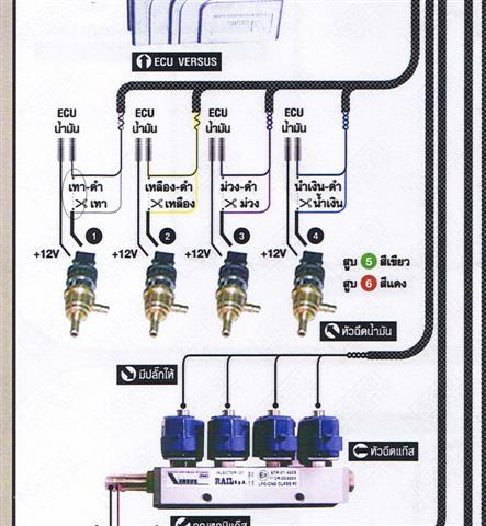

       อาการแบบนี้เกิดได้2สาเหตุ
1.ตัดต่อสายหัวฉีดน้ำมันสลับเส้น(หมายความว่าเส้นที่มีสีคาดดำปกติต้องต่อเข้ากับECUรถและเส้นสีล้วนต้องต่อเข้ากับหัวฉีดน้ำมัน)(จากที่เคยติดแก๊สหัวฉีดมีอยู่2ยี่ห้อที่ตัดต่อหัวฉีดน้ำมันโดยเส้นสีคาดดำต่อเข้ากับหัวฉีดน้ำมันคือยี่ห้อ DTและ Bluemec)
2.กล่องหัวฉีดแก๊สความต้านทานภายในกล่องสูงไม่พอที่จะตัดการทำงานของหัวฉีดน้ำมัน(วิธีแก้ก็แค่เพิ่มความต้านทานให้มากขึ้นตอนที่ใช้แก๊ส)
