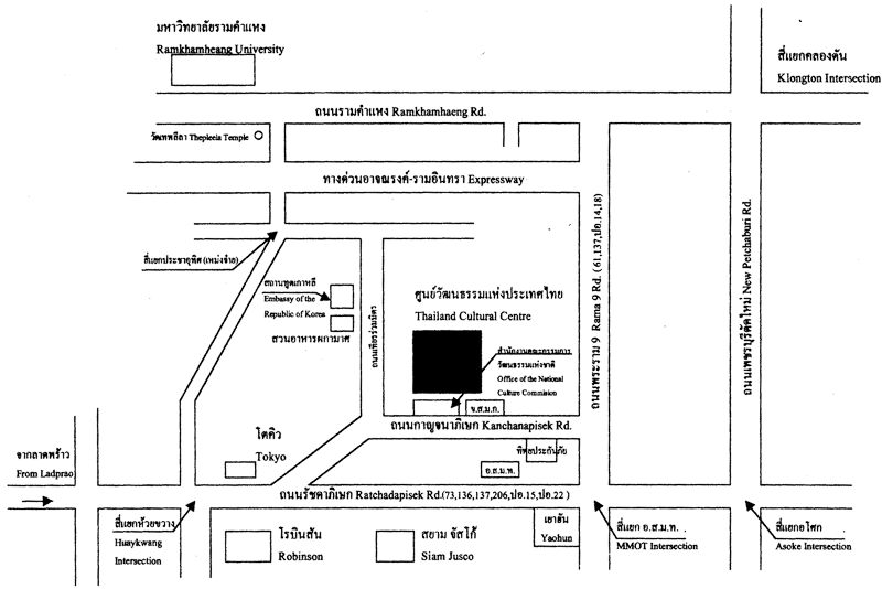

       อยู่แถวอโศกลองขับไปให้ท่านประธานแอ้มช่วยดูสิครับ ท่านอยู่ศูนย์วัฒนธรรม ใกล้ ๆ
