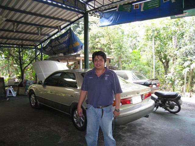

InquiryS ก็เลยเอาแคมรี ปี 2002 แบบรถ SXV20R-JFPFKT เครื่องยนต์ 5S ไปตั้งวาล์วที่อู่ เจพี (โทร 02 4471017) เมื่อวันจันทร์ที่ 19 ม.ค. 52 ใช้เวลาประมาณ 3 ชํ่วโมง เขามีซิมและเครื่องมือสำหรับรู่นนี้โดยเฉพาะ ค่าตั้ง 1,600 บาท
เจ้าของคือคุณป้อมเป็นบัณฑิตวิศวกรรมศาสตร์จากเทคโนพระจอมเกล้า พระนครเหนือ แกเล่นรถโฟว์วีลและเป็นคนรู่นใหม่ความรู้ดี ก็อธิบายให้ฟังว่าไม่ว่าจะติดแก๊สหรือไม่ก็ต้องตั้งวาล์วอยู่ดี แคมรีผมวิ่งมาเกือบสองแสน กม. ไม่เคยทำอะไรเกี่ยวกับวาล์ว ก็เลยได้ฤกษ์ คุณป้อมบอกว่ารถใช้แก๊สความร้อนสูง ทำให้วาล์วไอเสียชิด ซึ่งก็ต้องตั้งใหม่ตามสเปค ผลคือรถวิ่งนิ่งขึ้นครับ แฮปปี้ดี

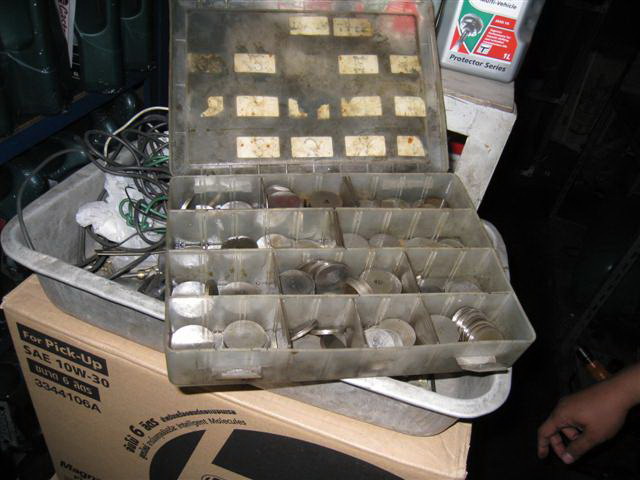

       ที่อู่เขามีซิมสำหรับวาล์ว

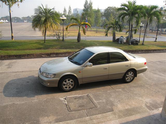

       เครื่องยนต์ 5S ของ แคมรี ปี 2002

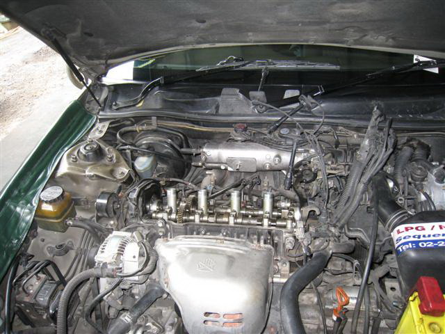

       ที่อู่ เมื่อ 19 ม.ค. 52

       รูปใน คตท 3 เป็นคุณป้อม เจ้าของอู่ครับ
