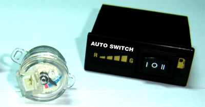

       ของผม เติมเต็มถังประมาณ 46 ลิตรกว่า ๆ วาวล์ตัด(มัลติวาวล์55ลิตร) เกจขึ้น 99 แล้ววิ่ง ๆ ลดฮวบ ๆ อย่างรวดเร็ว จนตัวเลขกลายเป็นเลข 1 แต่ว่าไมล์ผมมันพึ่งร้อยกว่ากิโล ทั้งที่รถผมวิ่งประมาณ 8 โลลิตร แล้วก็คาอยู่ที่เลข 1 แต่ปรากฏว่ารถผมแก๊สไปหมดที่เลขไมล์ประมาณ 350 กม. เป็นอย่างนี้มาโดยตลอดเกือบสามเดือนแล้วครับ เดี๋ยวนี้ก็เลยไม่ค่อยอยากจะไปสนใจมองมันเท่าไหร่ ผมมองแค่ว่าถ้าไฟแดงขึ้น เป็นแก๊ส ไฟไม่ขึ้นเป็นน้ำมัน ส่วนแก๊สเหลือมากน้อย จับที่ไมล์เอาครับ ล่าสุดเมื่อวานเติม 200 ได้แก๊สมา ประมาณ 21 ลิตร(จากเกลี้ยงถัง) ตัวเลขขึ้น 30 หลังสตาร์ท แต่พอวิ่งไปได้ประ 7-8 กม เหลือ 1 อีกแล้วววววว เดี๋ยวนี้เลยใช้วิธีเติมเต็มถังแล้วเซ็ทเลขไมล์เป็น 0 ครับ

เซนเซอร์ตัวเก่า ไม่ดีนักครับ
ตัวใหม่มาแล้ว เข้ามาเปลี่ยนได้ฟรีครับ

       เปลี่ยนมาแล้วเรียบร้อยครับ ขอย้ำว่าฟรีจริง ๆ ครับ ใช้เวลาไม่ถึง 10 นาที แถมน้ำดื่มให้อีกหนึ่งแก้วด้วยครับ เห็นช่างบอกว่าเป็นแบบ 110 โอมห์ ซึ่งของเก่า เป็นแบบ 100 โอมห์ หลังจากเปลี่ยนสังเกตุได้ว่านิ่งขึ้นกว่าเก่าครับ ตัวเลข ค่อย ๆ ลดลงเรื่อย ๆ ไม่วูปวาบ ตอนนี้พึ่งวิ่งได้ไม่กี่ กม. ผลคืบหน้าอย่างไรจะมาแจ้งให้ทราบอีกครั้งครับผม

       ขอถามคุณ Tommi หน่อยครับ เค้าเปลี่ยนตัวใหม่ให้เลยเหรอครับ ของผมเค้าไม่เปลี่ยน
ให้อ่ะงง แต่เค้าบอกว่าเค้าเซ็ตให้ใหม่ให้มันจำค่า110 โอมห์ ตัวเกจ์ที่ถังยังเป็นตัวเดิม อยู่ครับ มองยากพอดู
สรุป เค้าเปลี่ยนให้เป็นแบบใหม่ หรือเค้าตั้งค่าใหม่ครับ งง ครับ

       รุ่นใหม่เป็นขีด ๆด้วย มองง่ายกว่าเยอะ

       ตอบพี่ อ้าย accord 88 เรื่องเกจวัดที่ถัง ทาง 0 เปลี่ยนตัวใหม่ที่เหมือนกับในรูปข้อความ 10 ครับผมซึ่งเป็นตัวที่มีค่าความต้านทาน 110 โอห์ม(ผมว่าก็ยังเล็กมองยากอยู่ดีผมเลิกสนใจมันนานและ) และเซ็ท ที่ตัวดิจิตอลเกจให้ใหม่ครับ สรุป หลังจากเปลี่ยนมาก็ดีกว่าเดิมครับ แต่อย่าไปหวังอะไรกะมันมาก แกว่งน้อยลงแต่ก็ไม่ได้แม่นอะไรนักหนาผมก็ยังกลับมาใช้วิธีเดิมอยู่ดีครับ เติมเต็มถังเซ็ทเลขไมล์ 0 อันนี้ชัวร์กว่าครับ เพราะล่าสุดค้างอยู่ที่ 1 วิ่งได้อีกร้อยกว่ากิโล (99ถึงหมดถัง วิ่งได้ประมาณ 370 สรุปว่าแกว่งน้อยลงครับดีกว่าเดิมแต่อย่าหวังเรื่องความแม่นยำมากนัก)

       ขอบคุณครับคุณ Tommi ของผมดันใส่ตัวเดิมให้แสดงว่าโดนต้มป่าวไม่รู้ ช่างมันไม่เป็นไรใช้วิธีแบบเดิมต่อไป ไม่สนใจมันแล้ว จับกิโลเหมือนเดิมดีกว่า
