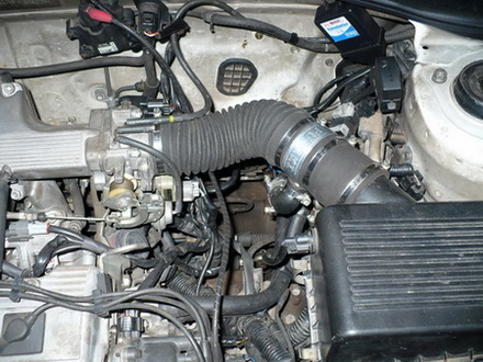

       ผมได้นำรถของผม at-190 ไปติดตั้ง funaki mixer มาเป็นที่เรียบร้อยแล้ว เสียค่าสินสอดไป 2,000 บาท พร้อมปรับจูน และติดตั้งในตำแหน่งหลังกรองอากาศ
ในวันที่ 9-10 ส.ค.2551 นี้จะทดสอบอัตราสิ้นเปลือง โดยมีโครงการไปกราบหลวงพ่อโตใหญ่ที่สุดในโลก ณ วัดห้วยมงคล แล้วกลับมานอนที่บ้านอัมพวาในคืนวันเสาร์
ก็เลยอยากสอบถามเส้นทางด้วยครับ เพราะผมเดินทางจากจันทบุรีจะใช้เส้นทาง บางนา-ตราด ที่นี้ไม่ทราบว่าจะใช้เส้นทางถนนวงแหวนอุตสาหกรรมตัดไปออกพระราม 2 ได้จากช่วงไหนของถนนบางนา-ตราด และ สามารถเติมแก๊สได้ที่ไหนบ้างครับ

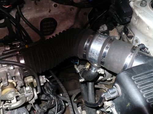

       ภาพที่ 2

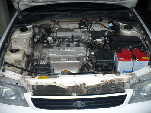

       ภาพ 3

       ขอโทษครับหายไปเป็นเดือน มารายงานเรื่อง มิกซ์ครับ ตอนเดินทางไปบ้านอัมพวามีรถของเพื่อที่ไปด้วยเป็นรุ่น AT190 เหมือนกัน แต่ใช้มิกซ์ธรรมดาเลยมีข้อเปรียบเทียบชัดเจนครับ ว่ารถผมประหยัดกว่า และกลิ่นแก๊สแทบจะไม่มีที่ปลายท่อไอเสีย ส่วนของเพื่อนกลิ่นแก๊สพอสมควร ความประหยัดจากเดิมความเร็ว 100-120 ได้ 10.00 กม/ลิตร เมื่อใช้ FUNAKI ที่ความเร็วเฉลี่ยเท่ากันได้ 12-13 กม/ลิตร แต่ที่ได้มาคืออัตราเร่งที่ดีกว่าเดิม แต่ความเร็วปลายไม่ได้ทดสอบ พบปัญหาที่รอบเดินเบาเล็กน้อยมันบางไป ทำให้รอบเครื่องต่ำมาก แต่เมื่อแอร์ทำงานเครื่องสามารถเร่งชดเชยรอบได้เหมือนเดิม
สรุป การใช้งานด้านแรงบิด อัตราเร่งตอบสนองดีเหมือนใช้น้ำมัน ในรอบเดินเบารถผมเป็นเกียร์ MT จึงไม่ค่อยมีปัญหาถึงแม้รอบเครื่องจะต่ำกว่าตอนเดินเบาด้วยน้ำมัน สำหรับเครื่องตระกูล J เท่าที่ได้ยินจากรถตู้ที่วางเครื่อง J และใส่มิกซ์ตัวนี้ก็มีผลการใช้งานที่เหมือนของผม ส่วนเรื่องอัตราสิ้นเปลืองก็ดีขึ้นกว่ามิกซ์ธรรมดาเล็กน้อย
