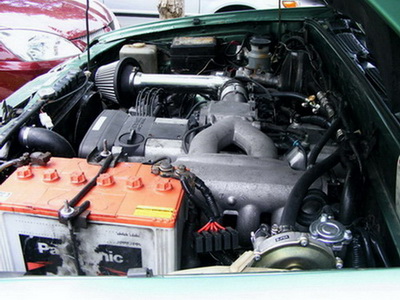

       หลังจากนั้นไม่กี่วันก็ผ่าตัดเปลี่ยนหัวใจเป็นดังที่เห็น ลาก่อน 4ja1 ดีเซลแพงเหลือเกิน ขอ เจเดียวพอและ ตัดสินใจได้ถูกจังหวะจะโคนและทันถ่วงที จากวันนั้นเครื่องราคา 22,000 บ. เวลาผ่านไปเพียงไม่กี่สัปดาห์ ตอนนี้ 40,000 บ. ยังหาของแทบไม่ได้ นะระกะ จิง ๆ

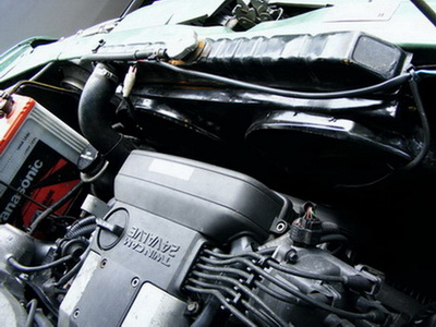

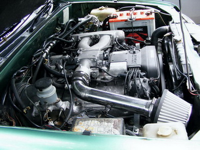

       ท่อไอดี + กรอง ใหม่ ตามสไตล์

       หม้อ ซุปเปอร์+มิ๊กซ์ครอบหน้าปีก 30 มม.

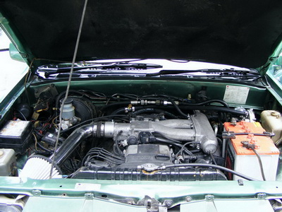

       ระบบระบายความร้อน ใช้หม้อน้ำเดิม ใส่พักลมไฟฟ้าดูด 2 ตัวพร้อมดีครอบบังลมใหม่

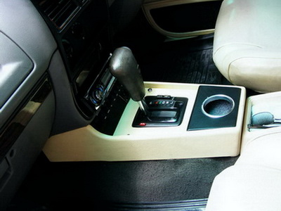

       คันเกียร์ ตีครอบใหม่ อิจฉาคันเกียร์เทพ ของวีโก้พี่ป๋อม

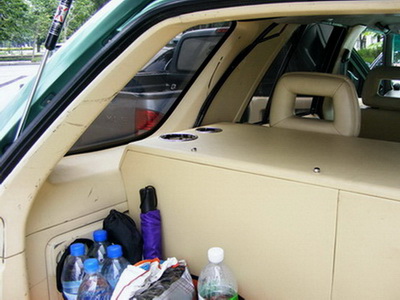

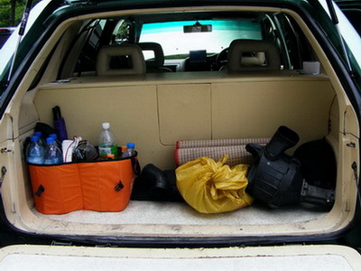

       ถังมัลติวาวล์ 108 ลิตร สถิต อยู่ภายในใหญ่ที่สุดที่มีในวันนั้น 5 5 5 ชอบเหลือ ๆ

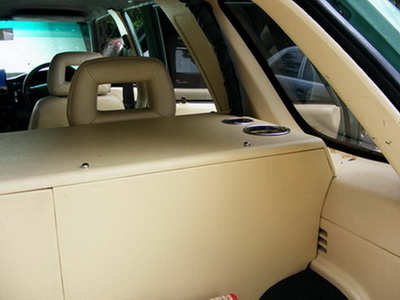

       มุมขวา มีช่องใส่ แก้ว+ขวด

       มุมซ้ายก็มีเช่นกัน ส่วนตรงคันเกียร์ไว้ใสกระป๋อง อิอิอิ

       แก๊สเต็มถังเป็นดังที่เห็น ห้อยมานีสสสสสสสสสสสสสสสสสสเดียว รับได้

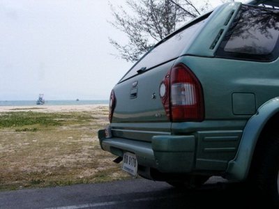

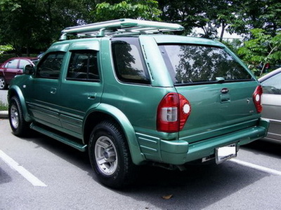

       ปิดท้ายด้วย ตรูดดดดดดดดดดดดดดดดดดดดด ที่ยังไม่แบกถัง+แก๊ส 108 ลิตร มีเสือน้อยแอบอยู่ตรงกันชน 5 5 5

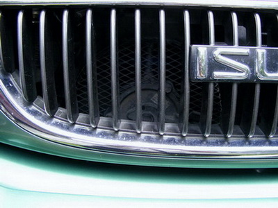

       สวยมากๆขออนุญาตนำไปโชว์ ค้นหารถติดแก๊สหมวด ISUZU นะครับ
