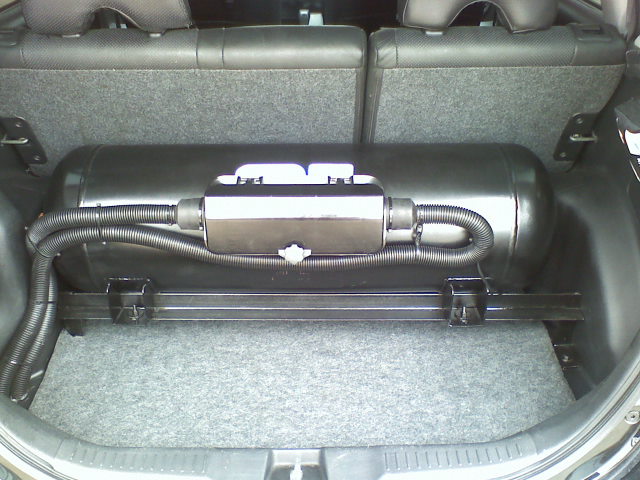

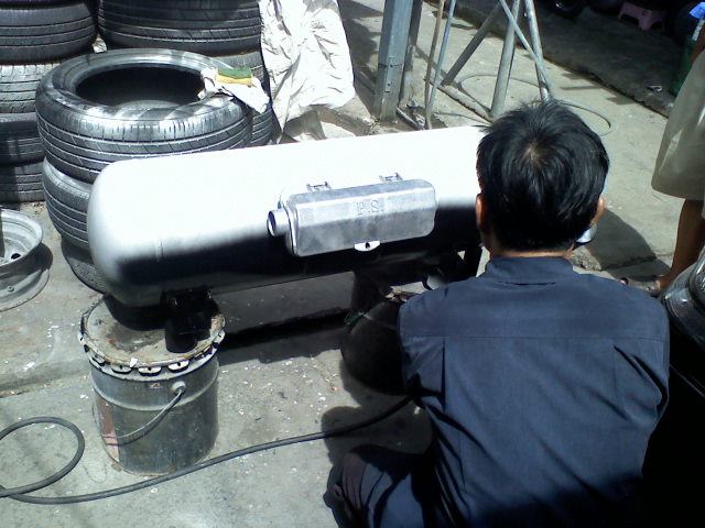

       ใจจริงอยากได้มัลติวาล์ว 65 ลิตร แต่เนื่องจากถังมันอ้วนเกินไป เลยต้องไปคบกับสหมิตร 65 ลิตรแทนเพราะถังยาวเรียวกว่า ไม่มีสีดำก็จัดการพ่นซะ
pom-b14
 จาก ป๋อมกิจกรรม TAC24
 อังคาร, 6/5/2551
09:33
61.90.136.94

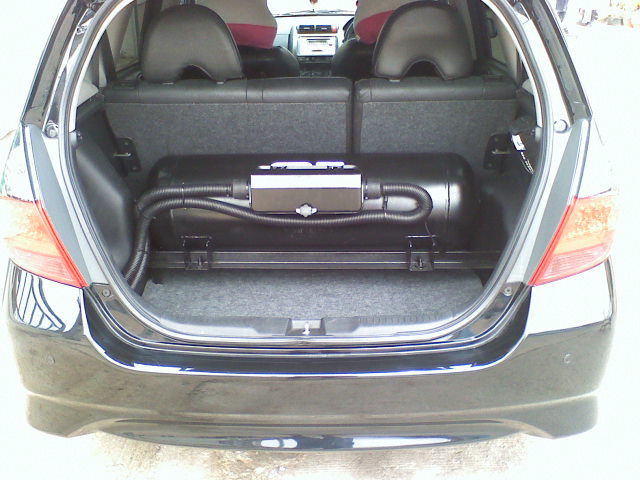

       ไส่พอดีกับท้ายแจ็ส ถังสีดำช่วยให้ดูกลมกลืนกับรถ
pom-b14
 อังคาร, 6/5/2551
09:51
61.90.136.94
       ดูกันชัด ๆ อีกทีว่างานเค้าเนียนเรียบร้อยจริง ๆ ติดแล้วก็ถูกใจครับ ถึงแม้จะต้องแลกกับการเสียพื้นที่ใช้สอยด้านหลังไปพอสมควร
pom-b14
 อังคาร, 6/5/2551
10:00
61.90.136.94
       เติมแก็สได้ประมาณ 55 ลิตรในถังแรก สภาพโดยรวมกับน้ำหนักที่เพิ่มขึ้นมาก็ไม่ทำให้ท้ายห้อย

       ยินดีด้วยครับ ใช้แล้วรายงานผลด้วยนะครับ เมื่อก่อนตอนผมคิดจะติดแก๊สเมื่อสองปีกว่าๆ ก็เสียดายพื้นที่ท้ายรถที่หายไปเหมือนกัน แต่หักลบแล้วมันคุ้มค่าครับ

       คุณป๋อมครับ ลองเอาไม่บรรทัดวัดความยาวพื้นที่ๆเหลือให้หน่อยครับ ว่าเหลือแค่ไหน จะให้เพื่อนมันติดแต่มันติดที่ว่าจะเหลือพื้นที่ใช้น้อยครับ แล้วติดระบบไหนมาครับเนี่ย
เหลือประมาณ 40 เซนติเมตรครับ พอวางกระเป๋าได้ 2-3 ใบ

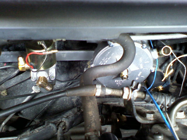

       คุณป้อมติดแก๊ซไป กดคันเร่งได้อย่างปูดปราดได้ประมาณความเร็วเท่าไร เอาแบบสั่งได้ดังใจนะกดปุมกำลังขึ้นเลยนะ
เพราะเราติดมาก็วิ่งสบายๆดี แต่พอจะเข้า120 มันชักจะต้องกดคันเร่งรอนะ กว่าจะแถมมันสั่นนิดๆ เราเลยอย่ารู้ว่ารถเรามีปัญหาเพราะ

คุณป้อมติดแก๊ซไป กดคันเร่งได้อย่างปูดปราดได้ประมาณความเร็วเท่าไร เอาแบบสั่งได้ดังใจนะกดปุมกำลังขึ้นเลยนะ เพราะเราติดมาก็วิ่งสบายๆดี แต่พอจะเข้า120 มันชักจะต้องกดคันเร่งรอนะ กว่าจะแถมมันสั่นนิดๆ เราเลยอย่ารู้ว่ารถเรามีปัญหาเพราะ
น่าจะเกิดจากการจ่ายแก็สน้อยไปนะครับมันเลย ลีนเบิร์น ลองหมุนพาวเวอร์วาล์วออกอีกสัก 1/4 รอบดูว่าอาการตื้อ ๆ ดีขึ้นไหม ของผมกดสบาย ๆ ได้ ถึง 140 ครับ เพราะต้องรีบมาทำงานให้ทันทุกเช้า 555

       เมื่อวานแฟนผมกดไป 160 บนมอเตอร์เวย์ ก็ยังสบาย ๆ
ใช้จนแก็หมดถังวิ่งได้ 610 โล พอดิบพอดี (ถัง 65 ลิตรตัดที่ 85%)
