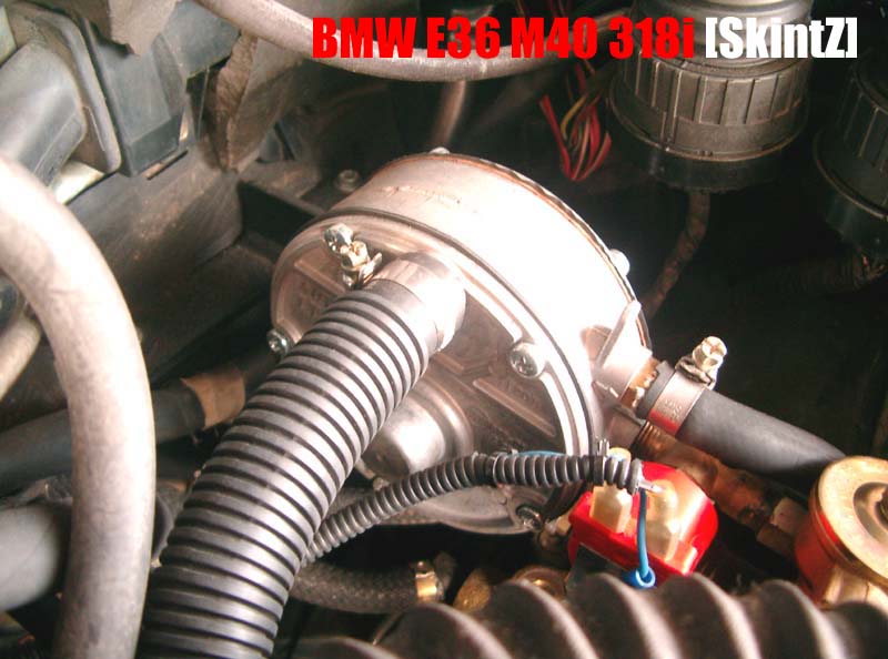

       สมัครสมาชิกไว้สักพักแล้วครับ วันนี้มาแนะนำตัว ผมชื่อแนทนะครับ ขับ BMW E36 M40 318i ถ้าจะไม่ผิดจะปี 92 นะครับ

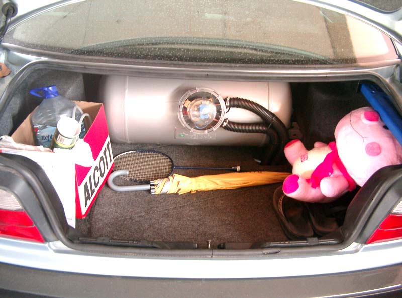

ติดแก๊สมาได้เกือบเดือนแล้วครับ ระบบที่ไม่ใช่หัวฉีดอ่ะครับ ถัง 55 ลิตร ติดเมื่อวันที่ 25/11/2005 ตอนนี้กำลังใช้ถังที่ 3 อยู่ครับ

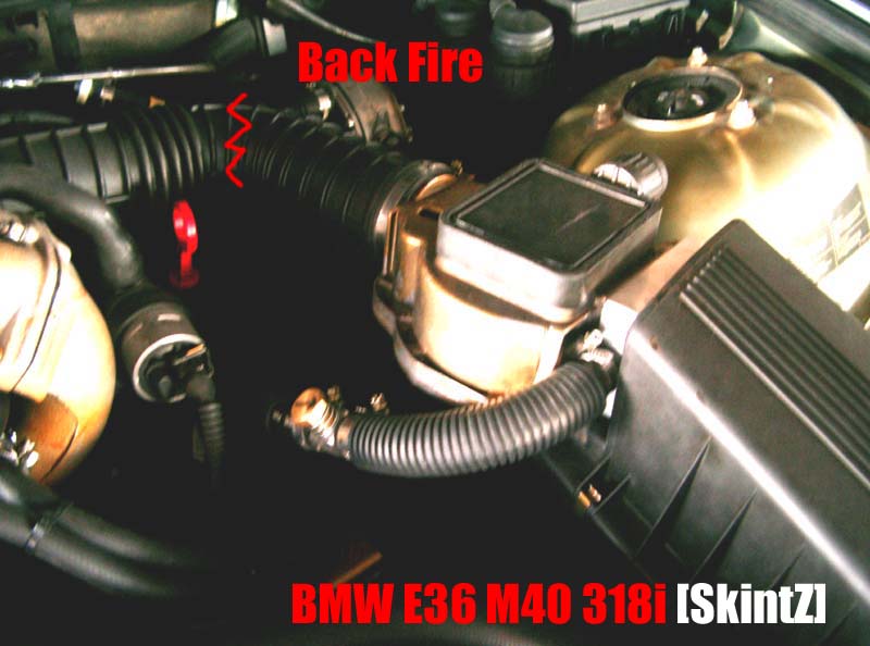

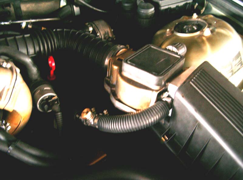

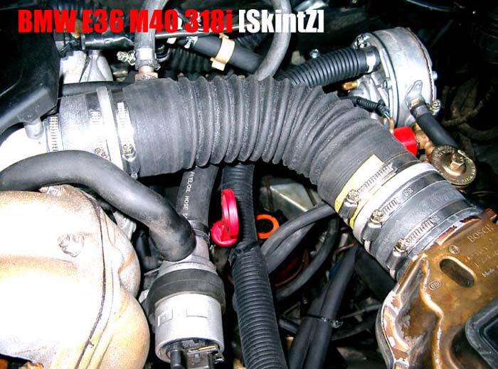

หลังจากใช้ไปได้สองอาทิตย์ เกิดอาการBackfire ครับขณะกำลังขับรถกลับบ้านตอนตีสอง สตาร์ทรถด้วยน้ำมัน แล้วจะเปลี่ยนเป็นแก๊ส ก็เกิดอาการ backfire ดังมากเลยครับ ทำเอาท่ออากาศระเยิด แล้วหักเป็นสองท่อนเลยครับ
จากการสอบถามช่างและเจ้าของร้าน พี่เค้าบอกมาว่า ตอนเปลี่ยนเป็นแก๊ส ผมเร่งรอบไม่พอครับ อันนี้ผมเพิ่งรู้ครับว่าต้องเร่งรอบเยอะๆขณะเปลี่ยน ผมเร่งรอบไปที่ 2000 นิดๆเท่านั้นเอง พี่เค้าบอกว่า ให้ 3000อัพ
หลังจากนั้นพี่ช่างก็จัดการเปลี่ยนท่ออากาศให้ครับ แต่ท่อดันยาวไม่พอซะงั้น เค้าเลยจัดการ กลึงเหล็ก ปิดหัวท้ายให้ครับ ผมไม่แน่ใจเหมือนกันว่าเรียกว่าอะไร ลองดูรูปนะครับ

       Back Fire ตอนตีสองครับ มืดมาก ทำไรไม่ได้ต้องจอดทิ้งไว้ที่ออฟฟิศ แล้วค่อยมาจัดการกะรถตอนเช้า

       ช่างใจดีมากครับ จัดการทำท่ออากาศให้ใหม่ ไม่เสียค่าใช้จ่ายครับ

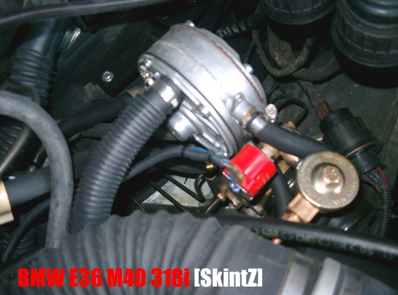

       ขอบคุณที่รายงานการใช้แก้สครับ เป็นการแบ่งป้น สร้างความเป็น "ผู้ให้" ผมดูรูปแล้วเป็นถังมัลติวาลว์เหมือนผม สืบค้นรถผม ได้ด้วยการใส่คำ "แคมรี" ครับ ถังมัลติวาล์ถ่ายถังได้ครับ

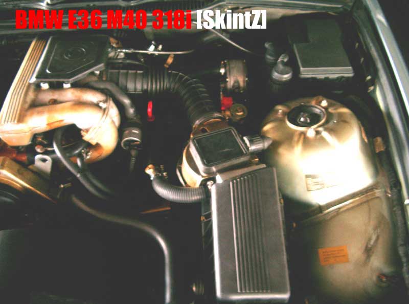

       คาดว่าน่าจะติดมาจากที่เดียวกับผมนะครับ ศูนย์ดังที่ต้องสังเกตุเลข 260 ใช่หรือไม่ครับ ของผมติดมาสองเดือนกว่าแล้วครับติดใหม่ ๆ วิ่งเข้าออกศูนย์อยู่สามสี่รอบกว่าจะลงตัว แต่ว่าวิ่งกระจุยครับแก๊สหมดไม่น่าต่ำกว่า 20 ถังแล้วตอนนี้ ดีที่สุด 8.5 กม./ลิตร ครับถึงตอนนี้ยังไม่ได้กลับไปอีกเลย แรก ๆ มีปัญหาเรื่อง B/F จน แอร์โฟร์ และหม้อกรองอากาศ ลาโลกไปด้วยกันทั้งคู่แต่ทางศูนย์ก็เคลมให้ครับ ปัญหาไม่ค่อยมีอะไรครับ แต่ที่รำคาญตอนนี้ก็คือไอ้เกจดิจิตอลมันแกว่งจนน่ารำคาญ เลยไม่ดูมันซะเลย 5 5 5 เกจเหลือ 1 วิ่งได้อีกเป็นร้อย กม. ตอนนี้เกิดอาการคันอยากลองย้ายมิกซ์เซอร์ กะเค้ามั่งแล้วครับ

       คุณSkintZ mixer ขนาดเท่าไร ของผม 28มิล วิ่งดี ประมาณ1.1บาท/กม.ไม่เกิดBackfire หม้อต้มhizematic

แต่ว่ายังต้องสตาร์ทด้วยน้ำมันน่ะครับ สตาร์ทด้วยแก๊สไม่ค่อยจะติดสักเท่าไหร่
ส่วน mixer ขนาดเท่าไหร่นี่ไม่แน่ใจน่ะครับ ไว้จะรายงานต่อไปนะครับ

ท่อยางแบบที่ใส่ให้ไปดีแล้วครับ
ทนกว่าของบีเอ็มครับ
อาการสั่น จูนเดินเบาสักปหน่อย
หมุนสกรูที่หม้อ
จำตำแหน่งเดิมไว้ ค่อยๆ ไขเข้า ดูอาการเครื่อง จนสั่น
คลายออก นิ่ง จำจุดนั้น
คลายต่อ สั่น
ขันเข้า หาจุดนิ่งสุด
นั่นคือเดินเบาดีแล้ว
คาดว่า คงขยับจากจุดเดิมทุกวันนี้ ไม่น่าเข้าหรือออกเกินครึ่งรอบ เครื่องจะนิ่งขึ้น
อาการปกติของหม้อต้มที่มีไดอะแฟรม ยืดยุบ เก่าแล้วไดอะแฟรมเปลี่ยนความนิ่มแข็ง
คุณคนที่ 12
ย้ายมิกเซอร์ ยิ่งใกล้ แอร์โฟลว์
ถ้าแบค์ไฟร์จะมีเนื้อแก๊สหลังมิกฯ มาก ความแรงจะมาก แอร์โฟล์วจะเสี่ยงพัง
ถ้าไม่ค่อยได้วิ่งน้ำมัน ยอมตื้อรอบสูง
อยากวิ่งแก๊สประหยัด เอามาเปลี่ยนมิกเซอร์ลดลง 2 มม. จะดีขึ้นครับ
