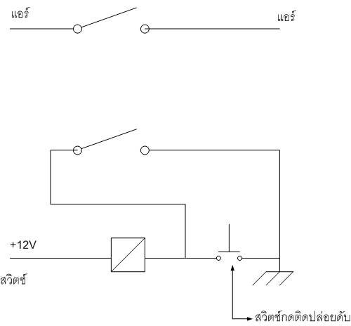

       ผมรบกวนช่วยขยายรายละเอียดในการต่อ รีเลย์ด้วยครับ
สายไฟมาจากไหน ต่อขาไหน สายไหนลงดิน
อยากทำเองแต่ไม่มีความรู้เลย
ขอบคุณมากๆครับ

       เรียน คุณ khomgrid#314 ครับ
รีเลย์ที่ใช้ในการต่อนี้ ไม่สามารถใช้รีเลย์ที่ขายทั่วไปในรถยนต์ครับ
ต้องใช้รีเลย์ที่ขายตามร้านอิเล็กทรอนิกส์ เพราะจะต้องมี่ 2 NO-C-NC ครับ
โดยที่ NO-C-NC ชุดแรก ไว้ตัดต่อไฟ สำหรับแอร์
และ NO-C-NC ชุดที่สอง ไว้ lock ไฟให้ค้าง จาก สวิตช์กดติดปล่อยดับ ( ถ้าเราใช้สวิตช์กดติดปล่อยดับ โดยไม่ผ่านวงจรรีเลย์ lock ก็จะติดเมื่อกดและดับเมื่อปล่อย)
จากรูปวงจร
NO-C-NC ชุดแรก ไว้ตัดต่อไฟ สำหรับแอร์ สายไฟแอร์ จะมีสองแบบ
แบบแรก รถรุ่นเก่า จะไม่มีรีเลย์ตัดไฟคอมเพรสเซอร์แอร์ เราต้องเลือกรีเลย์ที่เพิ่มนี้สามารถทนกระแสไฟฟ้าได้มาก (ประมาณ 10-20 แอมป์)
แบบที่สอง รถรุ่นใหม่ จะมีรีเลย์ตัดไฟคอมเพรสเซอร์แอร์ เราสามารถเลือกรีเลย์ที่เพิ่มนี้ขนาดเล็กได้
สายไฟ +12V สวิตช์ มาจากไฟ ON ของสวิตช์กุญแจ สายไฟลงกราวด์รถที่จุดใดก็ได้ การทำงานคือ เมื่อกดสวิตช์กดติดปล่อยดับแล้ว รีเลย์จะทำงานทำให้ครบวงจรจาก NO-C-NC ทำให้เวลาเราปล่อยสวิตช์กดติดปล่อยดับแล้ว วงจรรีเลย์ยังทำงานอยู่ จนกว่าเราปิดสวิตช์กุญแจ วงจรรีเลย์ก็จะขาด
เมื่อเราสตาร์ตรถ วงจรรีเลย์จะยังไม่ทำงาน จนกว่าเราจะกดสวิตช์กดติดปล่อยดับ
สำหรับขั้วรีเลย์คงต้องดูตามยี่ห้อที่ใช้ครับ
หากอยากทำเองแต่ไม่มีความรู้ คงแนะนำให้ปรึกษากับช่างไฟครับ และการตัดต่อควรจะระมัดระวังมากๆ เพราะอาจจะทำให้สายไฟลัดวงจร และเกิดอันตรายเสียหายกับรถยนต์ แต่ก็ขอให้สนุกกับการดัดแปลงเพิ่มประสิทธิภาพรถยนต์ของเราเองครับ
แต่วิธีง่ายๆ ก็เพียงแค่ ปิดสวิตช์แอร์ ตอนดับเครื่อง และ เปิดสวิตช์แอร์ ตอนติดเครื่อง ครับ

       โดยปรกติ ถ้าระบบครบสมบูรณ์ดี คสัตคอมพ์แอร์จะไม่ทำงานจนกว่าจะมีรอบเครื่องแจ้งเข้ากล่อง แต่ๆๆๆถ้าแปลงระบบมาก้อใช้วงจรนี้ล่ะคับ

       ใช้แบบDigital หน่วงเวลาดีกว่าไม่ต้องกดทำอะไร
nutty
 จาก nutty
 เสาร์, 11/7/2552
19:32
118.174.183.216
       หาวงจรหน่วงเวลาที่เป้น DIGITal ;'วงจรมีขายทั่วไปตามร้านขายอีเลคโทรนิคส์ทั่วไปสามารถตั้งเวลาได้ เช่นเมื่อเครื่องยนต์สตตาร์แล้ว นับไปอีก ถ5-10 วินาทีเครื่องปรับอากาศจำทำงานโดยอัติโนมัติ
