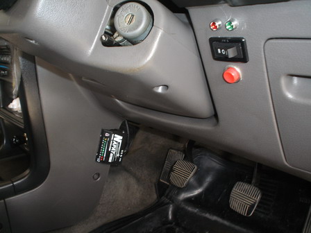

       เริ่มส่ออาการติดๆ เปิดๆ ร้อนๆ ไม่เป็นไร เย็นเปิดมั่งไม่เปิดมั่ง เครื่องดับเลย สตาร์ทก็ไม่ติด เพราะแก๊สไม่เปิด ต้องโยกสวิชปิดเปิด ไปมาแล้วก็ติด เย็นนี่จะลองแกะดู ทั้งสวิช และ ติ๊กที่หม้อ ไว้มาเล่าให้ฟัง

       เมื่อวานลองถอดดู ตัวคอยล์ มันมีข้างในอีกไม่มีมุมไข เอาไว้ก่อนดีกว่า เลยเดินสายกราวด์ให้ติ๊กใหม่ ทำความสะอาดหน่อยลองดูไปก่อนดีกว่า ถึงตอนนี้ยังไม่มีอาการ ไว้รอล้างทั้งหม้อที่เดี่ยวดีกว่า

       เจอต้นตอจนได้ มันดับอีกครั้งที่นี้ ปล่อยให้มันดับไป พอดีอยู่ในซอยบ้าน พึ่งเปลี่ยนจากน้ำมันเป็นแก๊ส ทันใดนั้นมันก็ดับ ปล่อยมัน ตรวจดู ไฟแสดงถานะแก๊สน้ำมัน ไฟแก๊สไม่ติด เลยย้ำๆ สวิช เฮ้ย ติกแก๊สมันเปิด ลองใหม่ โยกไปทางน้ำมัน ขณะนั้นเครื่องดับไปแล้ว กุญแจ ON แก๊สไหลช่างมัน เราระวังอยู่แล้ว โยกไปโยกมา ถึงบ้างอ้อ สวิชมันเอ๋อ ก็เลยสับขั่วไปก่อน ไว้หาซื้อแล้วเปลี่ยนใหม่ จนวันนี้ยังไม่มีอาการครับ จบครับ
