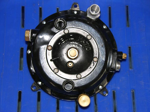

เพี่อนชาวTACมีใครใช้หม้อต้ม HEINZ MATIC บ้าง ขอCommentsหน่อย

       ใช้อยู่ครับหม้อไม่มีปัญหาอะไร
แต่มัลติวาวถังสิมี
ของผม 740 ที่แคบว่ายังไงก็ไม่ได้มุมเลยไม่ตัด
เติมได้เต็ม

       หม้อแรก คิดว่ามีปัญหาเดินเบาครับ ได้ข่าวว่า Lot นั้น ลูกค้าแจ้ง Claim เยอะครับ
แต่เปลี่นหม้อ 2 ดีครับ ยังนิ่งอยู่ แต่หลังๆ ใช้งานมา 2 เดือน รู้สึกหม้อต้มจะครางเสียงดัง
เลาทำความเร็วสูงๆ ไม่ทราบว่าใครเป็นบ้าง แบะแก้อย่างไรดีครับ

ถ้าจะปรับ เซ็นซิทีฟ ให้จ่ายไวขึ้น
ต้องหมุนสกูรปรับไปทางไหนครับ

       หมุนสกรูตัวกลางคลายออกมา(หมุนคลายมากสปริงจะคลายตัวมาก จะกดแป้นกลางที่เป็นกระเดื่องชิ้นเดียวกับสปริงเดินเบาน้อยลง)เวลากดคันเร่งแรงดูดแวคคั้ม(ท่อดำที่อยู่ใต้ สกรูตัวกลางนั่นละครับ)จะทำให้สปริงออ่นจ่ายแก๊สเข้าmixerมากขึ้นเวลาเร่งครับ

ที่ใต้สกูรปรับเดินเบา มีปลั๊กปิดอยู่ตัวหนึ่ง
ถ้าเราเปิดออกมา จะมีแก็สออกมาไม๊ และจะใช้ประโยชน์อะไรได้ไม๊
เคยได้ยินว่าต่่อเป็นระบบเดินเบาได้

       ขออนุญาติตอบแทนครับ ใช้รุ่นนี้มาหลายปีแล้วเหมือนกัน
ปลั๊กที่ว่าเป็นที่ใช้วัดกำลังดันแก็สในห้องที่ 1 (ห้องความดันสูง) ครับ
แต่ถ้าเราคลายออกมาและกำลังดันในระบบลดลง แก็สจะจ่ายตลอดเวลา
หม้อต้มรุ่นนี้น่าจะไม่ต้องเพิ่มท่อทางเดินเบานะครับ

       ใช้รุ่นนี้อยู่นะครับ แต่ไม่ค่อยมีความรู้เรื่องหม้อต้มเลย เรื่องการประหยัดก็โอเคนะครับดีมากเลย แต่ที่ยังเป็นข้อสงสัยคือว่าผมได้กลิ่นแก๊สจางๆบางครั้งก็ฉุนบริเวณหม้อต้ม เมื่อขับๆมาเเล้วก็จอดดับเครื่องกลิ่นแรงมากๆ ลองเอามือลูบใต้หม้อต้มที่เป็นตะเข็บปะเก็น จะมีน้ำมันสีน้ำตาลเยิ้มออกมา ไม่ทราบว่าของท่านอืนเป็นมั้ยครับ

โป๊ะเชีะเลย ผมก็เป็นเหมือนกัน
แล้วจะแก็อย่างไรดีครับ

       ไปล้างหม้อออ...ต้มได้เลยครับ ผมหมายถึงเปิดจุกให้ขี้แก๊สไหลออกแต่ถ้ามากก็เอาไปให้ร้านเค้าล้างก็ได้ครับ ตอนเอาขี้แก๊สออกเอาน้ำร้อนราดบริเวณจุกก็น่าจะหาย แต่ถ้าไม่หายเข้าไปที่ร้านดีกว่า
