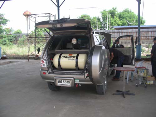

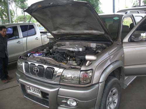

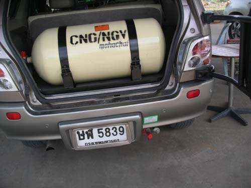

       เป็นรูปรถของ Toyota Sport Rider 2.5 l. D-4D เครื่องดีเซลของคุณมนัสชัยครับ ติดตั้งถัง 100 l.(น้ำ) 1 ใบ อยู่หลังเบาะที่3 หัวเติมติดอยู่ใต้กันชนหลัง คุณมนัสชัยบอกว่าขี้เกียจเปิดฝากระโปรง ก็เลยจัดให้ครับ สถิติการสิ้นเปลืองหลังติดตั้ง NGV ระบบผสม DDF (ดีเซล+NGV) ด้วยระบบ AC1 ของทางเรา สิ้นเปลือง 1.50 บาท ต่อ ก.ม. (บางคันน้อยกว่านี้) จากเดิม (ดีเซลล้วนๆ) ประมาณ 3 บาทต่อ ก.ม.

       หัวเติมอยู่ใต้กันชน ตามคำเรียกร้อง

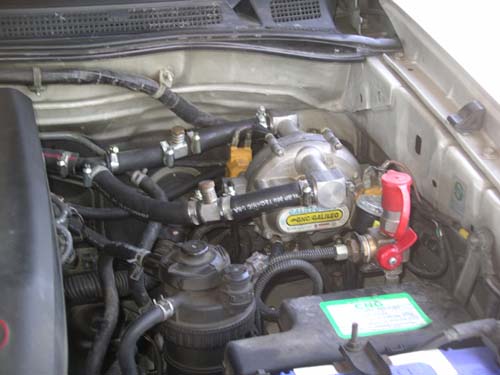

       Regulator(หม้อต้ม) และอุกกรณ์ส่วนควบอื่นๆ ยี่ห้อ GALILEO จากประเทศอาร์เจนติน่า ระบบหัวคู่ เป็นระบบดูด ซึ่งเสถียรกว่าระบบหัวฉีด มีกล่องควบคุมการจ่ายก๊าซตรงตามความต้องการของเครื่องในทุกสภาวะความต้องการเชื้อเพลิงของเครื่อง...ในขณะจอด (ติดเครื่องอยู่) จะงดจ่ายก๊าซ ใช้ดีเซลเพียวๆ (เกรงใจคนข้างหลังเพราะจะเหม็นและแสบตา) หม้อต้มจะทำงานทันทีเมื่อเหยียบคันเร่ง...ก๊าซหมด วิ่งได้ด้วยดีเซล 100% กำลังเครื่องและความเร็วเหมือนเดิม...ติดแล้วต้องระวัง เครื่องมันแรง 2.5 l. ไล่บี้ 3.0 l. สบายๆ (ไม่ได้โม้) อยากรู้เพิ่มเติม ถามมาได้ที่ mahachai-ngv@mail.com หรือ 081 3570945

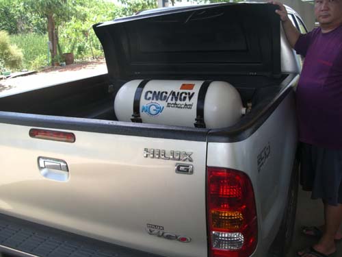

       หน้าตา "หม้อต้ม" เป็นอย่างนี้ครับ หัวคู่ และทำไมต้องใช้หัวคู่ สอบถามมาได้ครับ...คันนี้เป็นรถ VIGO ติดมา 2 ปีกว่าแล้ว นานๆ จะเข้ามาให้ตรวจเช็ครั่วสักครั้ง เขาก็ประหยัดค่าเชื้อเพลิงไปครึ่งหนึ่งเหมือนกัน

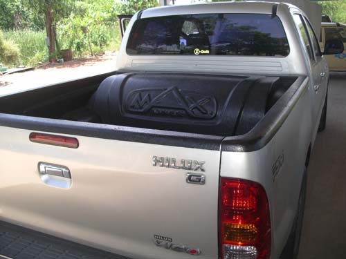

       ถัง 100 ลิตร(น้ำ) ตั้งอยู่ท้ายกระบะ วิ่งได้ประมาณ 200 ก.ม. ครับ
