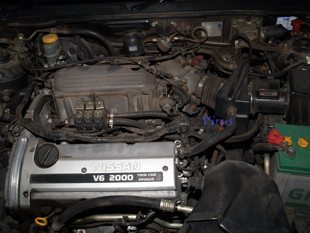

       พอดีเอารถมาจาก เต้นท์ รถ Nissan Cefiro ติด NGV หัวฉีดมา ตอนใช้แรก ก็ปรกติดี วิ่งไปประมาณ 10,000 โล เริ่มมีอาการ เครื่องสั่นนิดๆ รอบเบา แต่ไม่ดับ ใช้น้ำมันปกติครับ คิดว่าน่าจะถึงรอบจูลแก็สแล้ว แต่หาร้านแก๊สจูลไม่ได้ ไปถาม 2-3 ร้านแล้ว ไม่มีใครรู้เลยว่ายี่ห้อแก๊สไร สอบถามจากทางเต้นท์ ก็เงียบอยู่
แล้วแก็สรุ่นนี้ไม่รู้ต้องดูตรงใหนว่ายี่ห้อไรครับ
ไม่ทราบว่าใครพอจะรู้จักที่จูลแก็ส ตัวนี้บ้าง

       ลองวิ่งน้ำมันเป็นไหมถ้าเป็น วาวล์ยันแล้ว
ถ้าไม่เป็นผมอยากลองช่วยนะถ้าว่างสะดวกมาลองกันดู
ผมอยู่แถวรามอินทรา

       หาดูกล่องควบคุมกาซน่าจะอยูใต้เก๊ะเก็บของด้านซ้าย มันจะมียี่ห้อติดอยู่ครับ

       ต้องลองหาต้นตอของของที่มาที่ติดเอ็นจีวีอะนะครับ เพราะที่ติดเอ็นจีวีเขาจะมีบริการการจูนอุปกรณ์ที่เขาติดอยู่แล้ว หรือไม่ก็ต้องรู้ยี่ห้อของอุปกรณ์เอ็นจีวีว่าเ็ป็นยี่ห้ออะไร แล้วลองหาอู่ทีืสามารถจูนกับอุปกรณ์นั้นครับ
